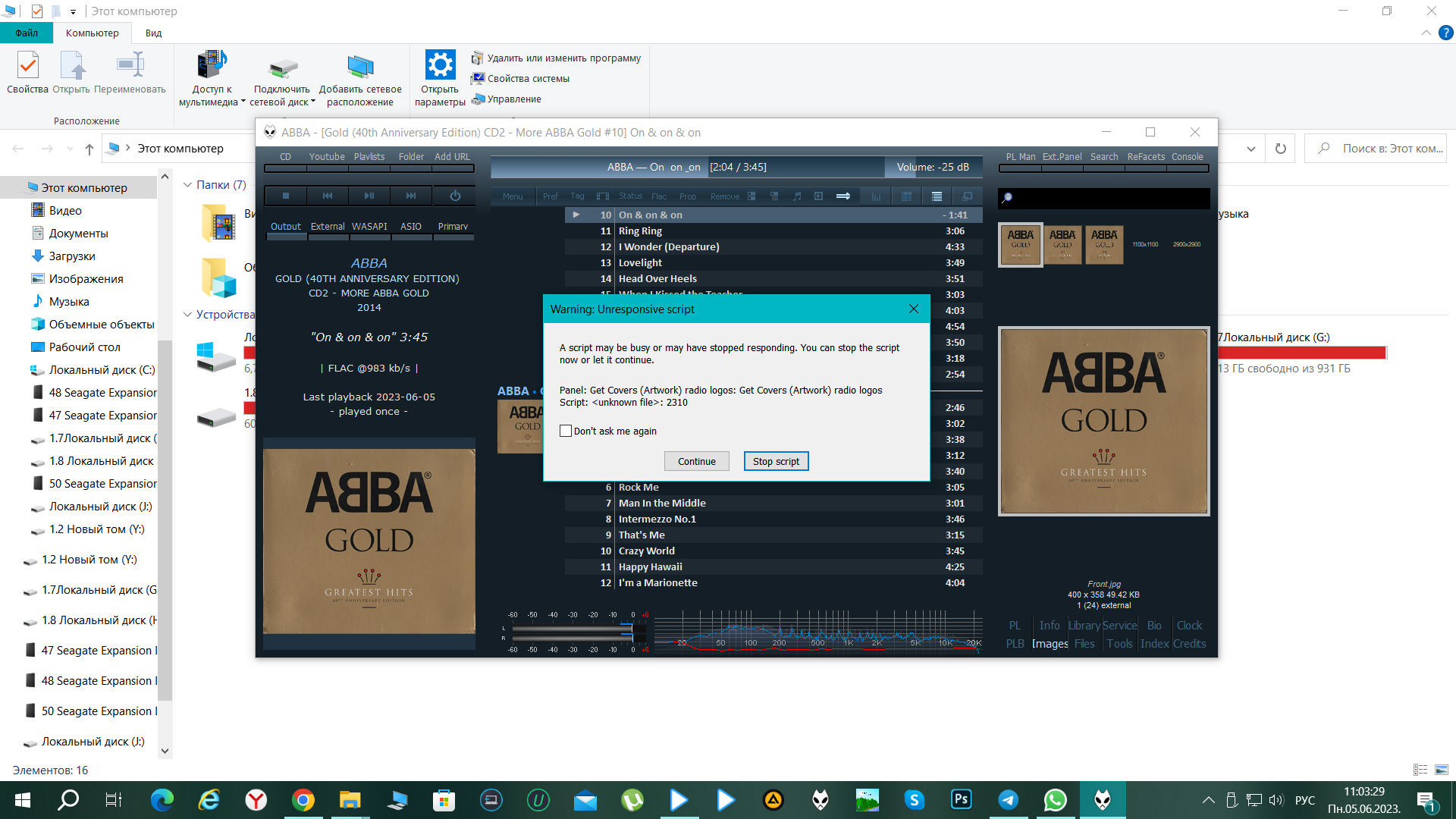

доброго всем дня.
скачал борку foo2-32_aist_2023-04-30 и foobar_1.6.16_aist_2023-02-07
вознмкла проблема: постоянно выскакивает окно
Panel: Get Covers (Artwork) radio logos: Get Covers (Artwork) radio logos
Script: <unknown file>: 2310
и при переключении следующего трека тоже выскакивает, плеер играет дальше, но всё замерает на несколько секунд потом всё работает до следующего трека
сборка устраивает. как вылечить ошибку ??? подскажите. где чего подправить ...
заранее спасибо

G121121, у меня с этим скриптом проблем никогда не было. Проверьте файл, который ему не нравится: имя, путь, размер. Строка ошибки связана с изменением размера (2310 prw_arr[i] = resize_image_prw(prw_arr[i]);)

похоже это из за обложек. во всех сборниках они по разному размещены и встроины. надо всё стандартизировать в ручную.
