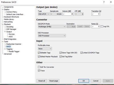

Компонент foo_input_sacd-1.5.4 установлен, ASIO тоже, но фубар 2.1 (х64) не проигрывает DSD. Ранее, в версиях 1.х.х все работало. В чем проблема?
Очень надеюсь на пользователей фубар 2.1 (х64).

Сообщение #4 Azaza » 02.07.2023, 12:43
Что в настройках File->Preferences->Tools->SACD в Output в Type? Не выставлено ли DSD вместо PCM?
Репутация: 460
С нами: 9 лет 9 месяцев
Сообщение #5 AIBEKZHAN » 02.07.2023, 12:52
Azaza:Не выставлено ли DSD вместо PCM?
DSD
AIBEKZHAN
С нами: 9 лет 2 месяца
Сообщение #6 Azaza » 02.07.2023, 13:06
А нужно выставить PCM.
Репутация: 460
Сообщение #7 AIBEKZHAN » 02.07.2023, 13:10
Azaza:А нужно выставить PCM.
С чего это? Всегда, до версии 2.1 ставил DSD. Да в рекомендации также указано, что DSD

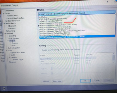

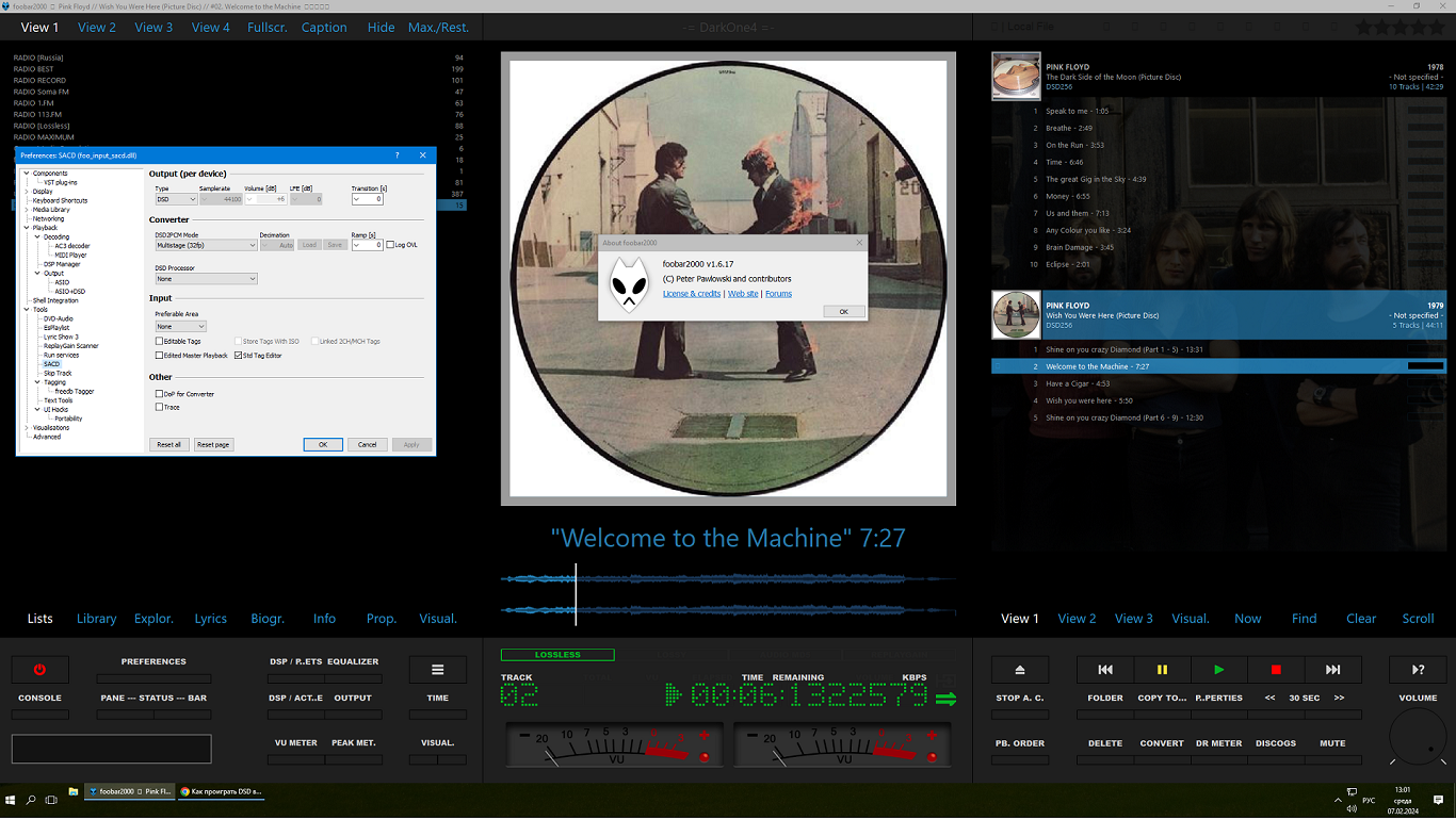

Сообщение #14 MIHO2024 » 26.09.2024, 16:59
ПРИВЕТСТВУЮ . ПОДСКАЖИТЕ нет dsd,цап не горит синим
и не могу настроить pss
Добавлено спустя 18 минут 12 секунд:
что надо исправить ?и там прога её надо установить? может не тот pss скачал ?
Добавлено спустя 1 час 20 минут:
где скачать рабочий плагин pss ?
MIHO2024
С нами: 1 год 8 месяцев
Сообщение #15 Dimmel77 » 26.09.2024, 18:56
MIHO2024,

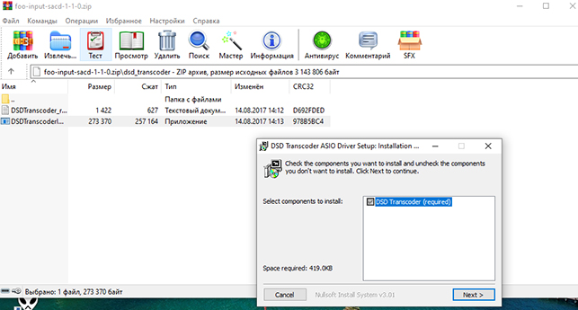

В fb2k ставишь foo_out_asio+dsd ссылка выше у Azaza , на пк асио драйвер своего девайса,а то по фото непонятно,что там у тебя. dsd transcoder не нужен у тебя уже есть dsd processor .В фубаре вывод асио+дсд - твой цап, из dsp manager в активных пока все убери.
Добавлено спустя 10 минут 59 секунд:
MIHO2024,
А лучше почитай,чуть устарело,но основа понятна.https://audiophilesoft.com/publ/my/sacd_dsd/11-1-0-276

Сообщение #16 MIHO2024 » 26.09.2024, 19:22
Dimmel77 ссылка не открывается
Добавлено спустя 49 минут 33 секунды:
Выбираю третий, но мюсиним цап не горит
Добавлено спустя 1 минуту 49 секунд:
Качество, выше не заходит
Добавлено спустя 1 час 46 минут:
https://softreview.ucoz.ru/load/6-1-0-157
скачал эту версию но не могу понять есть плагин dsd ?
