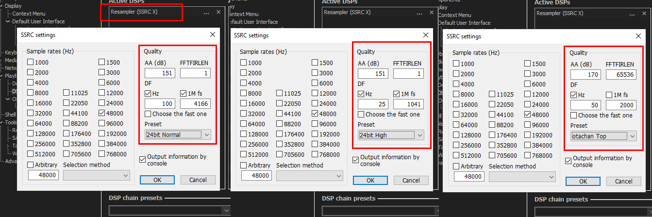

Сообщение #1 mik » 28.08.2023, 11:44
Кто-то может обьяснить значение и разницу этих настроек в SSRC X ?

Сообщение #3 mik » 29.08.2023, 10:36
Не до конца понятна роль галки (которая не остаётся) "Choose the fast one".

Сообщение #5 mik » 30.08.2023, 13:27
Единственный: можно оставить 44.1 и перевести в 24 или 32bits. Зачем? В некоторых случаях это может оказаться полезным.
" Для более высоких битовых глубин важно цифровое шумоподавление. На меньших битовых глубинах слышно гораздо больше цифрового шума." и тд.
Отсюда и интерес к этим настройкам.

Сообщение #7 mik » 30.08.2023, 17:53
Не уверен. Пример:convolver работал в 32bits, но выводил в 24bits (инфа от автора). Так что, разрядность работы самих DSP не связана с разрядностью самого файла. Вернее, совсем не всегда.
Кстати, convolver-стерео, тот что в новой версии 64bits, в какой разрядности выводит?
ps. Azaza "В чём заключается суть "цифрового шумоподавления" в случае с аудиоплеером? И почему оно важно для "более высоких битовых глубин"?"
В глубине динамического диапазона.
Не всегда можно услышать разницу. Многое зависит от "железа". Естественно, если дак с уровнем ДД в 90дб... не стоит заморачиваться с этим.
Последний раз редактировалось mik 30.08.2023, 18:56, всего редактировалось 4 раз(а).

Сообщение #8 Azaza » 30.08.2023, 17:57
mik:Пример:convolver работал в 32bits, но выводил в 24bits (инфа от автора).
Куда выводил? Какого автора? Есть ссылка на эту инфу?
mik:Так что, разрядность работы самих DSP не связана с разрядностью самого файла.
Именно об этом я и писал выше:
Azaza:всё преобразуется в 32 бита с плавающей точкой

Сообщение #10 Azaza » 30.08.2023, 18:02
mik:Azaza "В чём заключается суть "цифрового шумоподавления" в случае с аудиоплеером? И почему оно важно для "более высоких битовых глубин"?"
В фубаре нет "цифрового шумоподавления". Есть возможность включить dither (встроенный dither в фубаре на самом деле не просто dither, а dither+noise shaping). Dither - это не шумоподавление, а подмешивание дополнительного шума (вот это поворот!). А noise shaping - вытеснение этого шума в область высоких частот.

Сообщение #14 Azaza » 30.08.2023, 19:09
mik:Кто это сказал?
Важно не кто сказал, а то, что
Azaza:несложно проверить самостоятельно, используя конвертер в фубаре.
mik:На входе имеем 44.1/16 - обрабатывают в 32/64 - на выходе имеем 44.1/16 (или любой исходный).
На выходе имеем то, что выставляем в настройках вывода. Если в настройках конвертера для выводы выбрана разрядность "Auto", то, да, получим ту же разрядность, что была на входе. Но никто не заставляет использовать "Auto".
Обработав сигнал конвольвером с 32-битным импульсом с плавающей точкой и, выставив в настройках вывода 32 бита с плавающей точкой, получим на выходе файл с разрядностью 32 бита с плавающей точкой. И, проверив файл, например, с помощью sox -n stats, убедимся, что все биты, действительно, используются.
И, кстати, разрядность, указанная в пресетах SSRC-X - это выбор точности работы алгоритма ресемплера, а не выбор разрядности сигнала, который выдаёт DSP.

Сообщение #15 mik » 30.08.2023, 20:53
А где это настройка вывода битностьи в конвольвере? Нет такого. И никогда не было. Старый конвольвер был исключением.
Это делают только ДСП ресемплеры. Частоту и битность. Настройки вывода на дак этим тоже не занимаются, если не включен ресемплер системы винды. Плеер этого не делает, если не активирован ресемплер ДСП.
Что вошло, то и вышло.
Пример: mathaudio. Ясно сказано, никакой передискредитации. Хотя и работает в 64bits
Любая передискретизация, даже только битности, влечет за собой пересчет всей сетки, ресемплером

Сообщение #16 mik » 31.08.2023, 10:24
Писал с телефона, плохо видно. Вместо ,,конвертера,, прочитал ,,конвольвер,, :smile:
Как и Sox, если оставить "стандартное" он оставляет 16bit (оригинал), если выбрать "высокое", он переводит в 24bit.
Пробовал SSRC X переводить в 705.6/24, всё проходит и работает стабильно. Чуть добавил буфера. Так, сравнить с DSD256/512.

Сообщение #17 Azaza » 31.08.2023, 18:47
mik:Это делают только ДСП ресемплеры. Частоту и битность. Настройки вывода на дак этим тоже не занимаются, если не включен ресемплер системы винды. Плеер этого не делает, если не активирован ресемплер ДСП.
Не существует никакой "передискретизации битности".
Ты путаешь ресемплинг (преобразование частоты дискретизации), который называешь "передискредитация" и преобразование разрядности.
Преобразование разрядности в более высокую само по себе не "влечет за собой пересчет всей сетки". Просто младшие биты заполняются нулями. Поэтому, если никаких других операций с сигналом не производилось, то и никаких изменений в сигнале нет. Это, как вместо просто "1" написать, например, "1.000000".
mik:Как и Sox, если оставить "стандартное" он оставляет 16bit (оригинал), если выбрать "высокое", он переводит в 24bit.
Ещё раз: не надо путать точность работы алгоритма ресемплера и разрядность сигнала.
Ресемплеры в фубаре , как и почти все другие DSP, производят обработку в 32 битах с плавающей точкой. А какая разрядность будет в выводе, зависит от настроек вывода.
Как проверить, я уже писал выше про конвольвер. С ресемплером та же ситуация.
Включим ресемплинг в DSP и, выставив в настройках вывода 32 бита с плавающей точкой, получим на выходе файл с разрядностью 32 бита с плавающей точкой, даже если исходный файл у нас был с разрядностью 16 бит. И, проверив файл, например, с помощью sox -n stats, убедимся, что все биты, действительно, используются.
