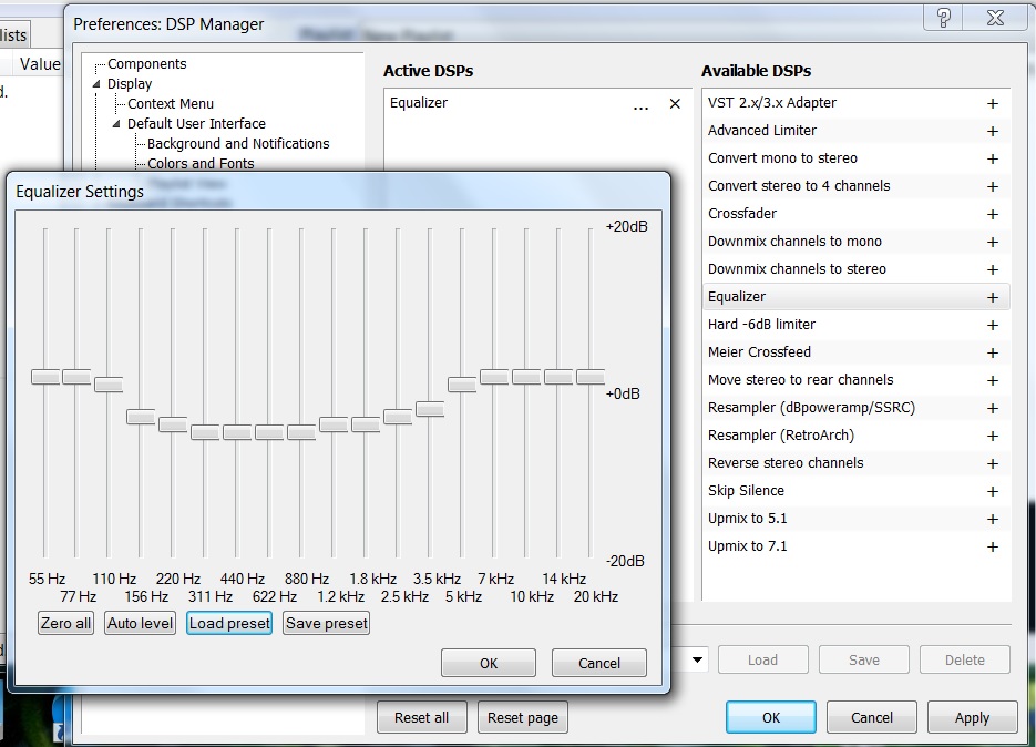

при воспроизведении DSF и DFF файлов (запуск с помощью cue-файла), в режимах SACD "DSD" либо "DSD+PCM", если активировать встроенный эквалайзер, то длительность трека подсчитывается неверно, в итоге, по факту, к примеру, воспроизвёлся один трек, а ползунок воспроизведения находится уже примерно в середине следующего трека, и, если воспроизводить полностью какой-нибудь альбом, то воспроизведение остановится примерно после проигрывания двух третей альбома, поэтому приходится запускать каждый трек отдельно, и добавлять в конец копию первого трека, чтобы последний воспроизвелся полностью.

У меня это происходит со всеми DSF и DFF-файлами, всё скачано из музыкального раздела оцифровок винила ru-tracker, это реально пара терабайт музыки, скинуть могу любой файл или альбом, всё в формате DSD128. Пресеты для эквалайзера брались здесь же, на форуме (известный комплект из 102 пресетов "Equalizers4Foobar (March 2014)").

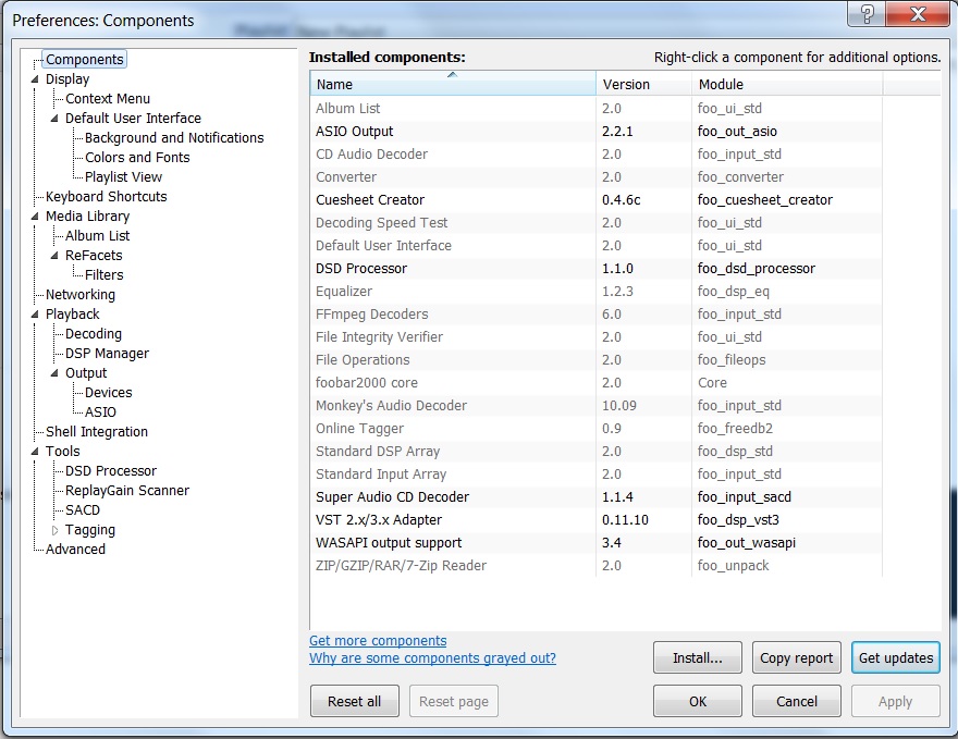

Нет, сборками делиться там не надо, автор плеера строго против сборок.
На чистом foobar2000 v2.0 или v2.1 preview с одним нужным плагином проблема воспроизводится?

так он и есть чистый v2.0, а v2.1 я пока не пробовал (см. скриншот раздела "Компоненты" во вложении), доставлен дополнительно только VST adapter 2.x/3.x, но он ещё не использовался, и установлен уже после обнаружения проблемы.
Добавлено спустя 8 часов 23 минуты:
Впрочем, кажется я понял в чём причина: в случае воспроизведения DSD-файлов в нативном формате, foobar вообще не управляет никакими уровнями звука, как на общем регуляторе громкости, так и с частотным разделением (это уже эквалайзер), а также не может их измерять и контролировать, поэтому и проблемы с визуализацией Spectrogram, но почему так влияет на контроль длительности трека включение эквалайзера, который, один чёрт, не работает от слова "совсем" в итоге, хороший вопрос, лучше бы он совсем ничего не делал :smoke:
Теперь осталось ещё выяснить, это происходит только со встроенными расширениями фубара, или же со всеми, и VST-эквалайзер ставить бессмысленно?
