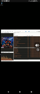

Hei, возможно ли управлять foobar на домашнем компе через интернет с телефона андроид?
Поиск по форуму нашел только тему управления в локальной сети, без интернета, а мне нужно управление через интернет.
https://foobar2000.ru/forum/viewtopic.php?t=6908&p=80740#p80740
Пока что управляю через AnyDesk, что жутко неудобно. Есть ли решение?

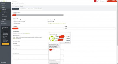

Но нифига не работает. Уже два часа долблюсь лбом о монитор. На http://localhost:8880 - foobar beefweb работает. Но я зарегистрировался на NO-ip, создал хост (их там куча типов, я создавал DNS Hostname (A) и Port 80 Redirect и Web Redirect, скачал и установил приложение от NO-ip - DUC, зашел в него, выбрал созданный хост. Получается адрес типа ляляля.zapto.org (ляляля.zapto.org:8880 тоже пробую) когда захожу на него - ничего не работает. В брендмауэре виндовс правила для beefweb созданы и включены. Пробовал полностью отключить брэндмауэр виндовс - всё равно не работает. Порт не пробрасывал, потому что у меня нет роутера, кабель от провайдера напрямую в комп воткнут.
Я так предполагаю там какие то хитрые настройки на сайте NO-ip нужно сделать, но я за два часа всё перепробовал, что мне в голову пришло и всё равно не работает. I have no idea :(

Rialto, нет, если пинговать ляляля.zapto.org - пишет ошибка DNS неизвестный узел ляляля.zapto.org, а если на прямую по цифровому IP указанному на NO-iP для ляляля.zapto.org - то просто нет ответа.
UPDATE: думал может это с сайтом NO-iP что то не так, попробовал альтернативу - duckdns.org загерался, создал хост, установил приложение (ряя) - всё равно не работает и не пингует (брендмауэр виндовс так же отключен)
