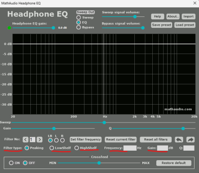

Сообщение #1 Lelik-182 » 11.12.2024, 08:10
Вычитал что с помощью этого плагина можно улучшить звучание наушников, выровнять АЧХ и все такое. Плюс на наушники уже есть мол готовые пресеты с сайтов Oratory1990’s list и Jaakko Pasanen's. Мои наушники Takstar 82 pro. НУ так и что. Открываю этот плагин, и ничего не происходит. Не понятно че куда тыкать. Я думал просто надо что то импортировать, типа пресет файл и все. Может кто по человечески объяснить как применить этот плагин?

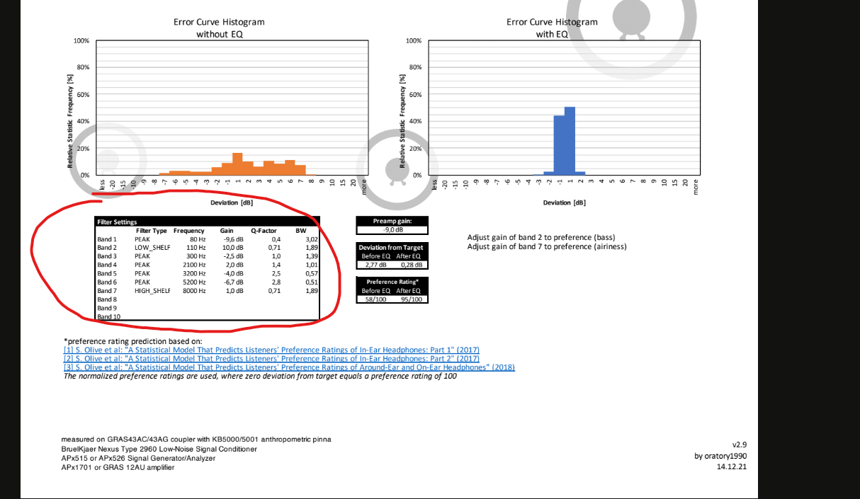

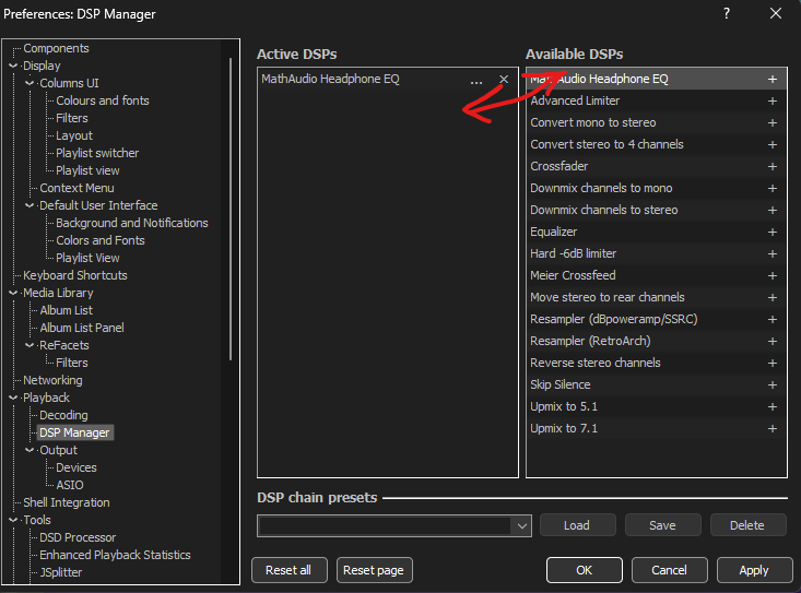

Сообщение #2 derothist » 12.12.2024, 21:25
Как понимаю примерно так: https://www.reddit.com/r/oratory1990/wiki/index/list_of_presets/ - выбрать модель наушников, тыкнуть в пресет, откроется pdf файл где указаны значения, которые нужно выставить в Mathaudio, в настройки которого можно попасть через DSP менеджер. И в ручную прописывать в соответствующие окошки цифры. И сохранить пресет, например в папку profile в каталоге foobar. "Улучшение" будет очень субъективное, как по мне эти сомнительные выравнивания АЧХ лишь искажают звук сильно его приукрашивая, но каждому как говорится свое.
