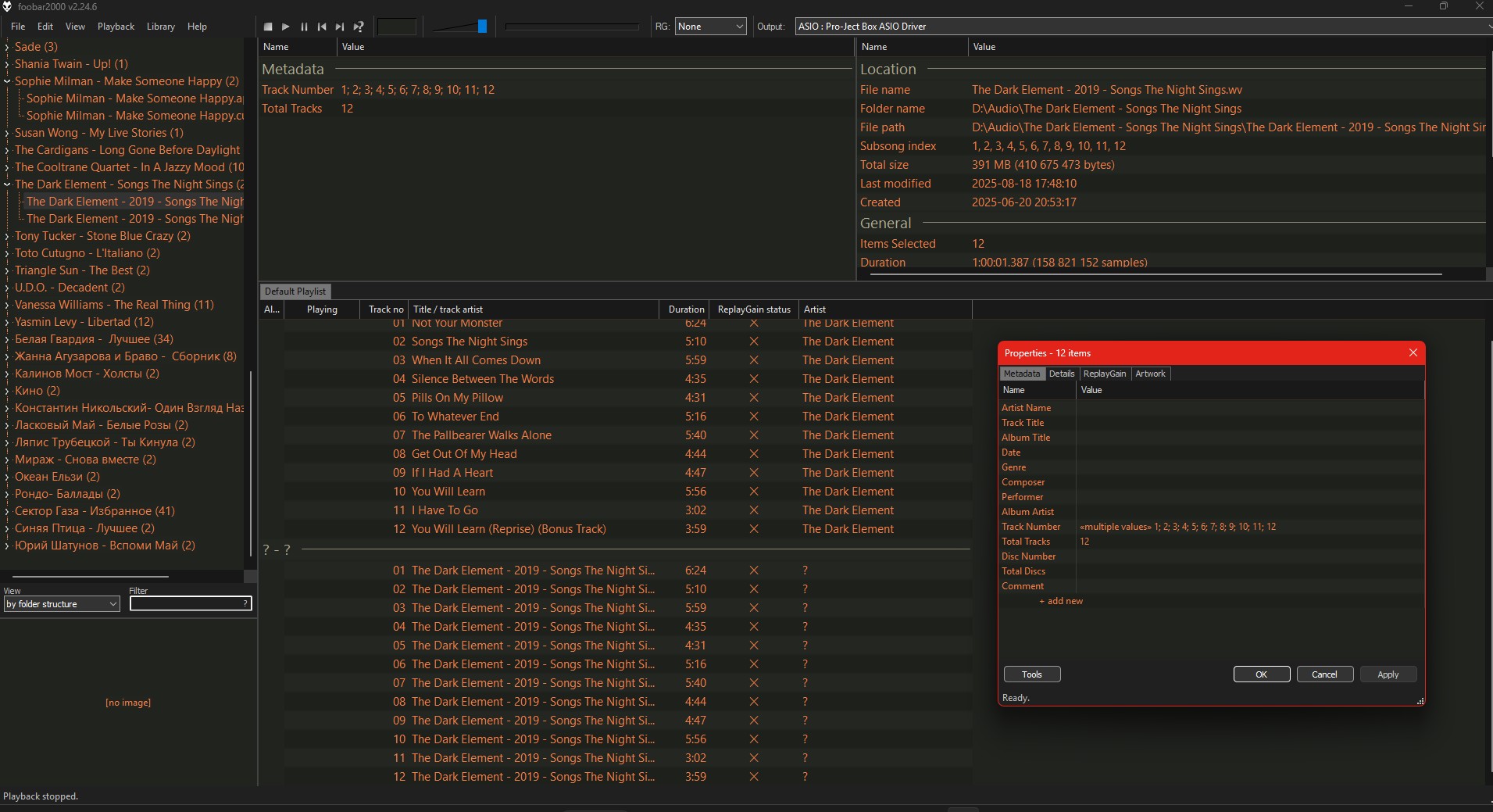

Файл+CUE. Как избежать попадания длинного файла в плейлист?
Сообщение #1 psb0805 » 18.08.2025, 18:50
Всем Добра! Прошу помощи!
Имеется альбомы в формате файл+CUE. При перетаскивании из библиотеки альбома (библиотека в виде структуры папок) в плейлист в его попадает и сам длинный файл. Как сделать чтобы этого не происходило?
Можно конечно раскрыть в библиотеке альбом и перетащить в плейлист только CUE файл, но это долго и не удобно.
psb0805 M
Откуда: Ярославль
С нами: 10 лет 1 месяц
Сообщение #2 SergPuh.68 » 18.08.2025, 19:19
psb0805, если я правильно понимаю вы из библиотеки перетягиваете нужное в плейлист?это очень странно...почему просто не кликать на нужном?и установите фильтр foo_cuefixer он будет отсеивать .CUE
С нами: 7 лет 7 месяцев
Сообщение #3 Azaza » 18.08.2025, 21:35
Репутация: 460
С нами: 9 лет 11 месяцев
Сообщение #4 psb0805 » 19.08.2025, 08:11
SergPuh.68:установите фильтр foo_cuefixer он будет отсеивать .CUE
Azaza:https://github.com/RevenantX/foo_cuefixer/releases
Спасибо большое! Очень помогли!)
