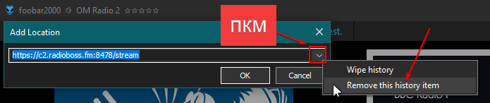

Вопросик-добавил несколько радио в "add location", позже захотел навести порядок в этом списке и не могу понать как удалить некоторые адреса радио. Как это сделать?

mik:не могу понать как удалить некоторые адреса радио
ПКМ по значку выподающего меню и выбрать "Remove this history item"

Сообщение #3 mik » 07.04.2026, 11:53
Нет такого ПКМ в списке "add location". Я пытаюсь их стереть в "add location", а не в "playlist".

mik:Нет такого ПКМ в списке "add location".
ПКМ - правой кнопкой мыши по значку

Сообщение #6 mik » 07.04.2026, 13:02
..нужно было кликать на стрелочке.. :smile:
