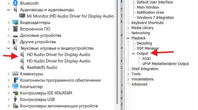

Здравствуйте. Возникли проблемы с входом в меню настройки и смены аудиовыхода FB на нескольких материнских платах с Intel-процессорами, объединяет которых метод вывода звука, посредством HDMI, через мониторные выходы наушников. Это происходит под Win11. В данный момент мучаюсь с материнской платой Asus Prime N100I-D D4. Также подобная проблема повторяется на миниПК под управлением AMD, в списке диспетчера оборудования которых дублируются имена встроенных аудиоустройств с выводом на дисплей.
FB работает только вывод по умолчанию, на primary. При попытке открыть меню настроек вывода, он закрывается и вылетает окно аварийного завершения с предложением отправить отчёт.
При отключении или удалении из системы дублирующихся дисплей-аудио устройств, под единым именем HD Audio Driver for Display Audio вылеты пропадают и удаётся открыть меню Output, чтобы выбрать оставшиеся доступные устройства вывода.

На картинке справа - если нажать Output, плеер сразу вылетит. Если отключить дуплет слева, всё сразу нормализуется, но и звука на монитор не идёт.

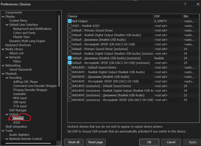

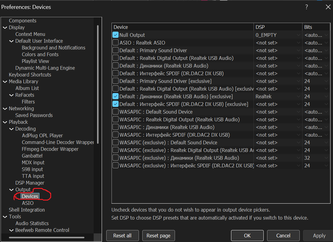

Есть смысл попробовать менее древний фубар.
В актуальных версиях есть, например, возможность игнорировать ненужные устройства. Вдруг поможет. Старый сносить необязательно,т.к. новый можно попробовать в портативном режиме.

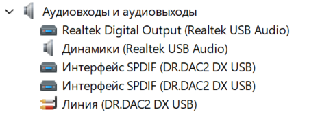

А вообще, у меня вот вот тоже "задвоение" устройств в диспечере устройств, и никаких проблем не было. Это, правда, USB устр-во, а не HDMI.
Не установлен ли у Вас какой-нибудь кривой компонент вывода? Для DSD или типа того.
