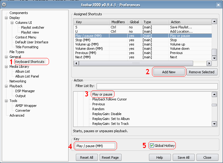

Управляем воспроизведением минимизированного foobar кнопками на мультимедийной клавиатуре (play, stop etc)
  1. Откройте настройки плеера и перейдите General→Keyboard Shortcuts.
  2. Добавьте новый шорткат (в нашем примере, клавиатура имеет совмещенную клавишу play/pause).
  3. Выберите нужную вам функцию (в нашем примере, "Play or pause").
  4. Кликните по этому полю и нажмите на мультимедийной клавиатуре клавишу, которую ассоциируете с шорткатом из пункта 2. К названию клавиши добавится "MM". Если ничего не произошло, обратитесь к разделу «Диагностика».
  5. Поставьте галочку!
Тестируем: сверните (минимизируйте) плеер, попробуйте понажимать клавиши, они должны работать. Если все заработало, перейдите к разделу «Работает!». Если нет, посмотрите раздел «Не работает!».

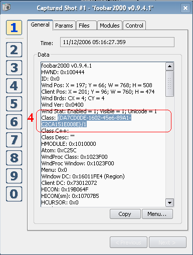

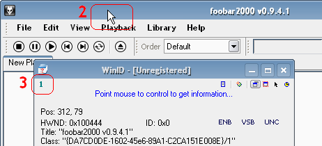

Для поиска classid можно воспользоваться Spy++ из Visual Studio, но, конечно, не у каждого он установлен. Программа WinID будет лучшей заменой:
  1. foobar2000 должен быть видим на экране, а WinID должна быть на переднем плане. Наведите указатель мыши на заголовок окна плеера и нажмите shift.
  2. WinID сделает снимок. Кликните "1" в верхнем левом углу для просмотра вашего снимка.
  3. Скопируйте класс в строку players.ini для foobar.
