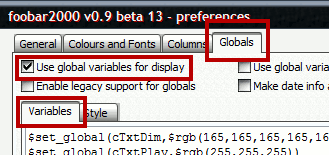

Посмотрите на закладку General , поставьте галочку Use global variables for display (использовать глобальные переменные для отображения) и активируйте закладку Variables внизу. Сюда мы введем код для проверки альбома.

Все что определено на закладке Global / Variables при помощи $set_global() может быть получено в любом месте кода при помощи $get_global(). И это именно то, что мы делаем в первом скрипте. Давайте вернемся к нему и вставим код для отдельных трэков
