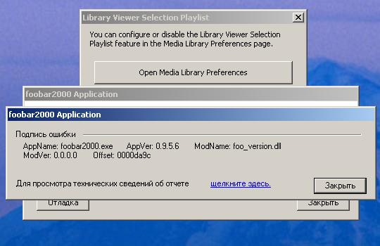

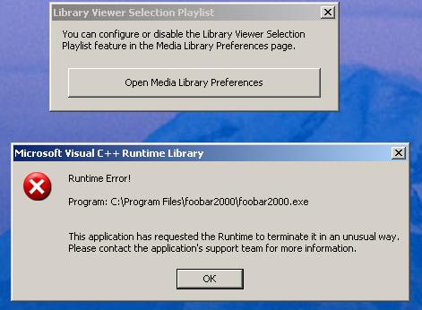

Новичек, блин. Дефолтный вариант работает отлично, но Columns UI  выдает ошибку. Не могу разобраться.
В чем дело?

C++ библиотеки установлены?

Сообщение #104 meDveD » 03.12.2008, 03:08
WauLin
скачай и установи Microsoft Visual C++ Runtime Library
в нормальной системе и так должно быть..

Пригласил спеца. Все есть. Все работает. Что выяснили. foobar в "дефолтной" панели работает идеально, В "UI" видит только одного  и единственного "artist". Попытки клика в плейлисте на любого другого, выдает ошибку "Invalid Pach syntax". На любого другого в любом плейлисте, а этот артист играет в любом плейлисте. Может похерить всё? У меня опыт по "Pinnacle" имеется. Там некоторые глюки только с "нуля" лечатся.

Какие компоненты у тебя стоят на сборке???
Иногда DSP компоненты не работают! Попробуй их отключить ;)

Может чего и лишнее? foobar2000_0.9.5.6 Тока не смейтеся...

Сообщение #111 meDveD » 04.12.2008, 10:56
если обновлять до 0.9.6.
то ещё уточнения:
перекомпилированные (последние) версии не вызывают ошибок
foo_uie_trackinfo.dll
foo_uie_wsh_panel.dll
foo_uie_albumart.dl
в 0.9.6. на Висте не работает, и в XP могут вызывать ошибки:
foo_freedb2_fix.dll
foo_infobox.dll
foo_uie_console.dll
foo_version.dll
не знаю зачем evil предложили удалить
очень полезные и стабильные плагины:
foo_run.dll
foo_discogs.dll
foo_uie_bookmarks.dll
и у всех плагинов должны быть последние версии..

Сообщение #112 WauLin » 04.12.2008, 19:33
Izotop
evil
meDveD_spb
Ура! Заработало! Огромное спасибо! Обновил версии плагинов с Hydrogenaudio.
