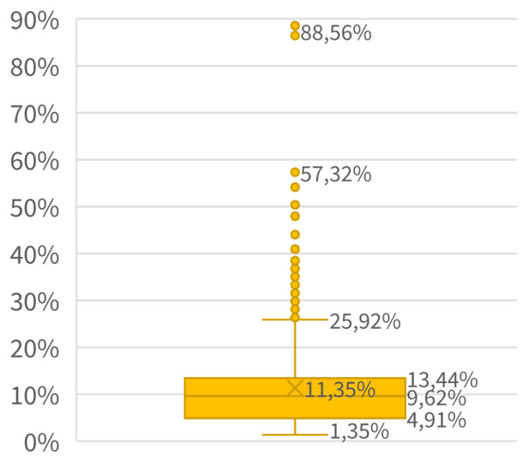

Сообщение #54 VEG » 21.02.2023, 23:31
Lossless оптимизатор файлов Ogg Vorbis: https://github.com/OptiVorbis/OptiVorbis
Автор заявляет, что программа может уменьшить размер уже существующих файлов Ogg Vorbis в среднем на 10% без потерь в качестве.
Уменьшение объёма на тестовом наборе файлов
Ещё не тестировал, но если оно и правда работает, автора стоит поддержать звёздочками на GitHub =)
