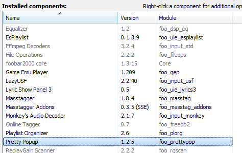

На какой версии плэера будет работать? У меня на 1.3.9 пишет: Не удалось загрузить DLL: foo_prettypop.dll Причина: Данный номер версии этого компонента, был создан для устаревшей версии foobar2000 SDK и требует перекомпиляции, для загрузки в новой версии. Пожалуйста, свяжитесь с автором этого компонента для получения обновленной версии. До обновления плэера все работало.
romarioxxx
С нами: 8 лет 8 месяцев
Сообщение #18 RoxMarty » 10.05.2017, 00:22
У меня на последней 1.3.15 вполне себе работает
RoxMarty
Сообщение #19 AHAPXICT » 10.05.2017, 21:47
На всякий случай официальный сайт из архива http://web.archive.org
С него можно скачать последнюю версию плагина. Так как плагин написан на старой версии NET Framework то на новых системах он работать не будет, но если нужно, то установить расширенный пакет NET Framework 3.5 включающий в себя пакеты 2.0 и 3.0 необходимые для работы foo_prettypop.
Скачать: Microsoft .NET Framework 3.5
