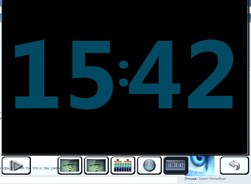

Сообщение #411 DRON » 23.05.2012, 19:12
Кому нибудь нужно управление хаками из WSH-скриптов?
// Пример
UIHacks = new ActiveXObject("UIHacks");
UIHacks.FullScreen = 1;
И, если нужно, то чем именно?

Сообщение #412 onv » 23.05.2012, 20:58
DRON:И, если нужно, то чем именно?
UIHacks.AeroGlassTop
UIHacks.AeroGlassBottom
UIHacks.AeroGlassLeft
UIHacks.AeroGlassRight

Сообщение #413 DRON » 23.05.2012, 21:08
onv:UIHacks.AeroGlassTop
Записал. Но, по большому счёту, хаки для этого вообще не нужны, надо всего лишь зарегистрировать с помощью DynamicWrapperX и выполнить единственную функцию DwmExtendFrameIntoClientArea.

Сообщение #414 onv » 23.05.2012, 21:39
Спасибо. Может, кому-то окажется полезным в DUI менять на лету Title formatting colors... Насколько возможен оперативный ресайз окна при изменении min-max - не представляю. А плавно раскрывающееся окно - это вещь :) Возможно, кому-то будет полезно динамически назначать букву вирт. диска и с ним что-нибудь сопоставлять. Добавление Additional search paths по мере надобности тоже не помешало бы :) Если поле Main window branding - caption станет динамическим - то хоть бегущую строку туда выводи.

Сообщение #418 DRON » 26.05.2012, 08:51
onv:Если помните, на этот Ваш вопрос-близнец
А как же, конечно помню, там ведь тоже первый коммент был от некоего onv, который хотел то, что и так уже есть :biggrin:
DX = new ActiveXObject("DynamicWrapperX");
DX.Register("dwmapi.dll", "DwmExtendFrameIntoClientArea", "i=hp", "r=l");
DX.Register("user32.dll", "GetAncestor", "i=hu", "r=h");
Margins=DX.StrPtr(DX.Space(8,""));
DX.NumPut(25,Margins,0);//Left
DX.NumPut(35,Margins,4);//Right
DX.NumPut(45,Margins,8);//Top
DX.NumPut(55,Margins,12);//Bottom
DX.DwmExtendFrameIntoClientArea(DX.GetAncestor(window.ID,3),Margins);
Небольшое обновление. Исправлена установка "спец-DLL" на Windows XP.

Сообщение #419 onv » 26.05.2012, 14:58
DRON:DX = new ActiveXObject("DynamicWrapperX");
v.1_00 Юрия Попова ?
Ну вот сходу и первое применение нашлось, подсветка бэкграундом выбранной кнопки :) Спасибо.
