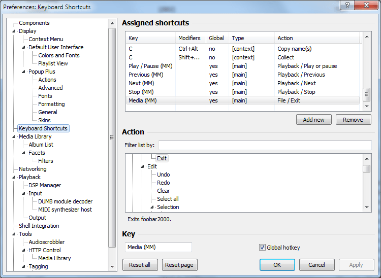

Можно сделать их глобальными, чтобы они перехватывались во всей ОС. Я себе так и сделал.
AntonAlipov, если драйвер пульта умеет прикидываться мультимедийной клавиатурой (HID-устройством то есть, обычно так и есть), то можно штатными средствами научить его управлять плеером.

VEG:Можно сделать их глобальными, чтобы они перехватывались во всей ОС. Я себе так и сделал
Такой прием (без принудительной фокусировки на нужном окне) далеко не во всех сборках работает. Как результат - при переходе в ELPlaylist, например, без щелчка по нему, PgUp, PgDn не скроллируют его экран, а мотают пачками альбомы, потому что перед этим, скажем, было активно окно Album list и фокус остался на нем. Тогда ситуацию приходится лечить AutoIt-овскими скриптами, чтобы принудительно фокусироваться на нужное окно и делать адресный Controlsend в него, а не Send кому попало.
