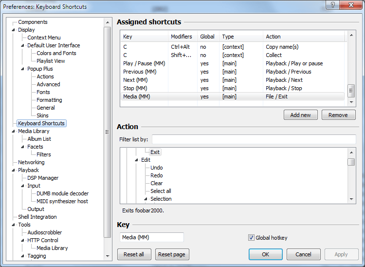

Сообщение #3 VEG » 21.05.2012, 08:19
DRON:мультимедийные клавиши при активном плеере работают
Можно сделать их глобальными, чтобы они перехватывались во всей ОС. Я себе так и сделал.
AntonAlipov, если драйвер пульта умеет прикидываться мультимедийной клавиатурой (HID-устройством то есть, обычно так и есть), то можно штатными средствами научить его управлять плеером.
