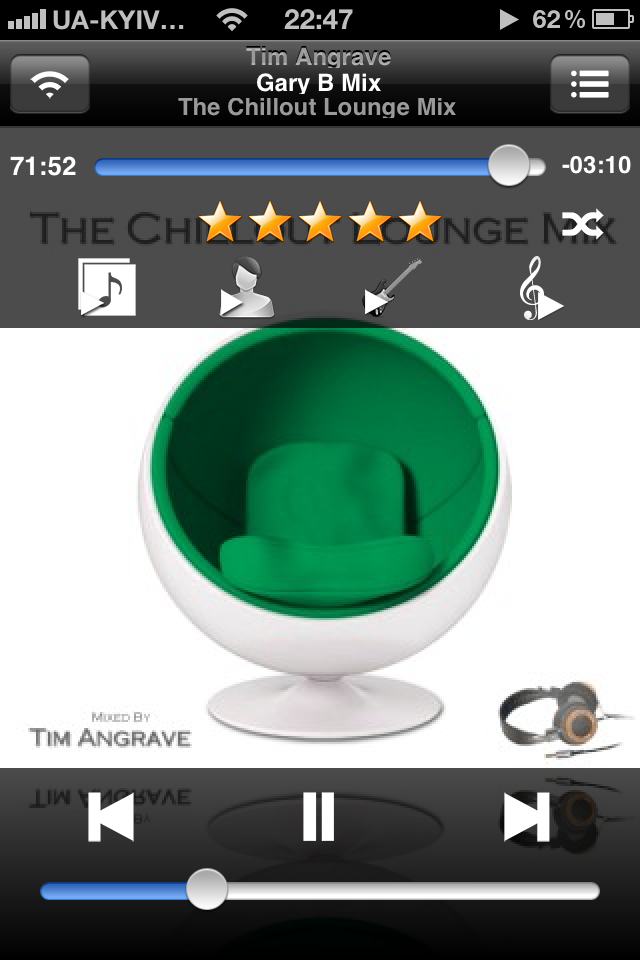

Пользуетесь плеером foobar2000 и у вас есть iPhone/iPod/iPad с версией прошивки 4.0 и выше? Тогда эта статья для вас.
Внимание! Свежий обзор и инструкция по этой ссылке http://applestub.com/monkeymote-4-foobar-2000-dis ... erom-foobar-2000-cherez-wi-fi/

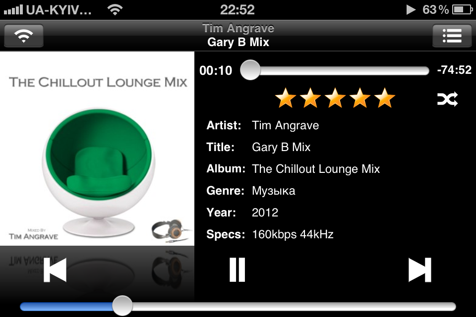

Приложение monkeyMote 4 foobar 2000(Free; $1.99) [Разработчик: Martin Tofall] позволяет дистанционно, посредством Wi-Fi соединения, управлять вашим foobar 2000 плеером, который установлен на компьютер.
Не пользуетесь foobar2000, а используете в качестве аудио-плеера Winamp, MediaMonkey, AIMP, JRiver Media Center? Установите MonkeyMote Music Remote(Free; $1.99) [Разработчик: Martin Tofall] и прочтите эту статью, установка очень схожая.
Инструкция по установке и настройке приложения MonkeyMote 4 foobar 2000.

Минус приложения в том, что с его помощью нельзя добавлять треки (по крайней мере я не нашёл такой возможности), можно выбирать плейлисты.
UPD
Треки, альбомы и пр. добавлять можно. Нужно предварительно в foobar2000 добавить библиотеку.
