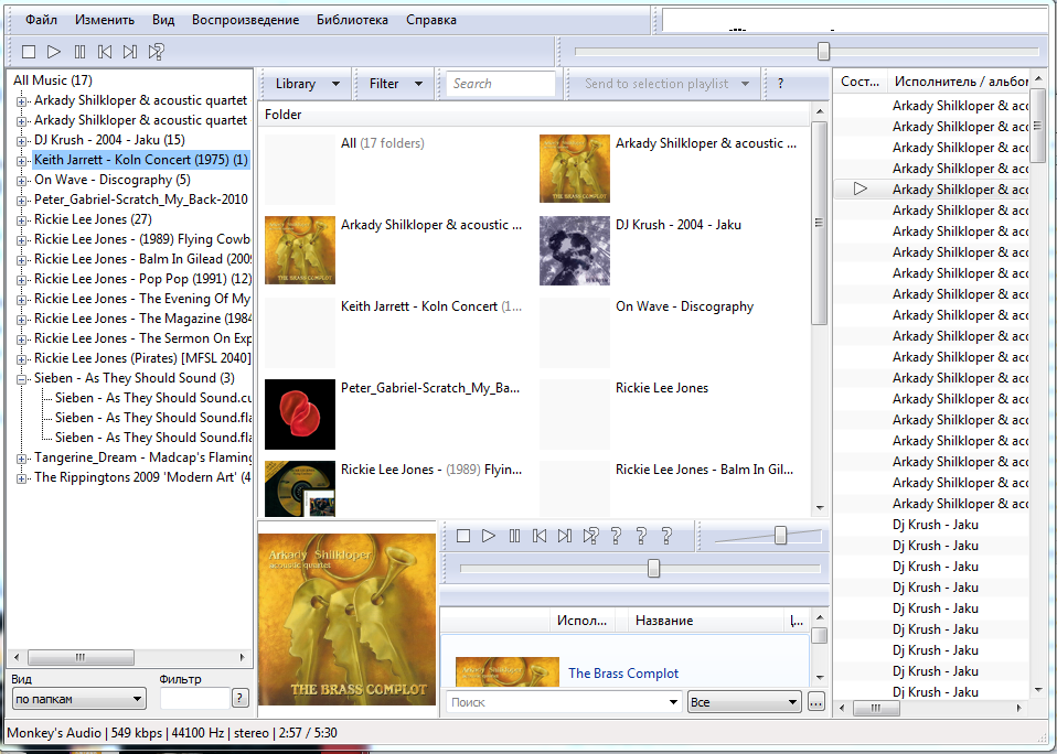

Здравствуйте, гспода. Я не поклонник аскетичного фубара. Чтобы посмотреть обложки внутри папки не достаточно просто выделить её, нужно её запустить..!.ну этож бред...и нет возможности посмотреть альбомы сразу из нескольких папок (выделив корневую). Как вариант - перейти на XP, в тамошнем проводнике какие-никакие привьюхи имеются всёже (уж не сравнить с поганой семёркой)...но, блин, 21 век....обидно ..... То ли дело Helium Music Manager - отличнейшея реализация проводника, но у него проблемы с разбивкой альбома на треки (выдаёт альбомы одним большим треком), и не всегда отображает обложки. Поэтому, я решил вернуться к пробам фубара, кажется, - это единственная программа, теоретически способная мне помочь., не проходите мимо, :help: :cry: помогите, не первый год мучаюсь

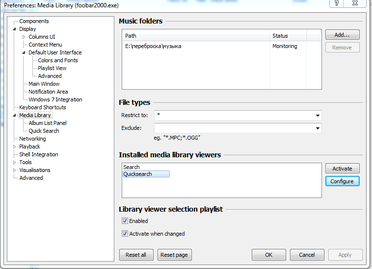

Попробуйте следующее:
1. запустите фубар
2. File - Preferences - Media Library - нажмите add и укажите путь к вашему архиву с музыкой
3. спишите и установите вот этот плагин http://www.foobar2000.org/components/view/foo_facets
4. для его запуска library - facets
p.s. это не то, что вам нужно?

Нашёл интересные сборки. Только теперь возникла новая проблема: никак не пойму где плейлист искать. Выбрал я в проводнике нужный альбом, запустил,... а как следующий то добавить в очередь? Впрочем, даже если я и буду знать как добавить следующий, то это мало чем поможет, так как я не вижу эту очередь, потому что уже выделил в браузере другую папку (и, соответственно, поменялся треклист, тот что в серёдке. А играть продолжает самый первый запущеный трек)

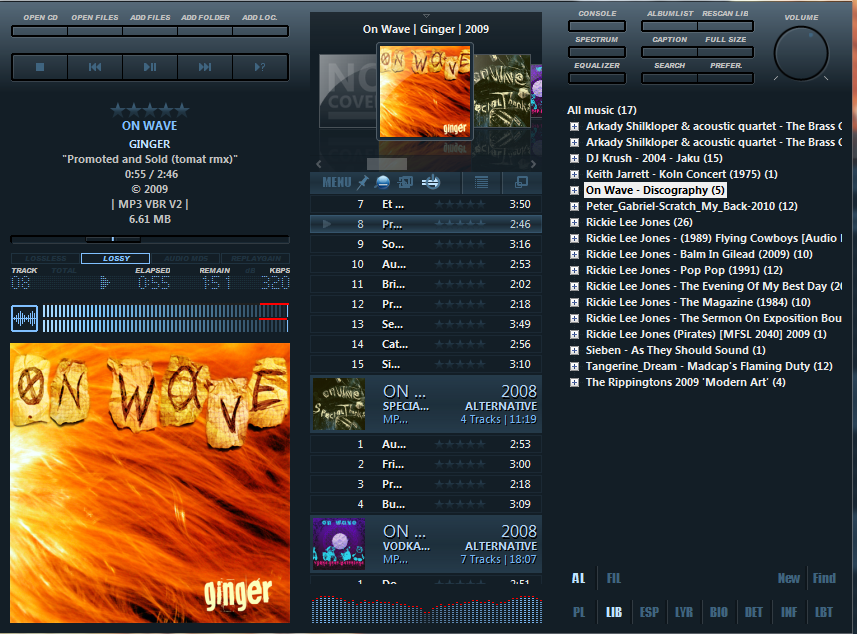

Pahuchiy:Чтобы посмотреть обложки внутри папки не достаточно просто выделить её, нужно её запустить..!.ну этож бред...и нет возможности посмотреть альбомы сразу из нескольких папок (выделив корневую)
А так:
не пойдет?

Wanderer, самый лучший интерфейс, что я видел, но, он, кажется, только для плей-листа, а мне нужен такой-же, только браузер,
Snz00, спасибо, но я отказался от мысли самому с нуля собирать сборку, мне не так много по сути и нужно: 1. полноценный плейлист с возможностью добавления/редактирования (а не продолжение браузера, как на всех сборках что я видел). 2. графический браузер.
И чтобы оба элементы единовременно и всегда присутствовали в интерфейсе (а не вызывались по какой-то команде)
Неужели такие уж необычные запросы для поиска уже готовой сборки?

Сообщение #15 Wanderer » 08.01.2013, 17:33
Pahuchiy:но, он, кажется, только для плей-листа, а мне нужен такой-же, только браузер,
Честно говоря, не понял все же, что именно ты хочешь увидеть, ну да ладно :smile:
Pahuchiy:1. полноценный плейлист с возможностью добавления/редактирования (а не продолжение браузера, как на всех сборках что я видел). 2. графический браузер.
Черт его знает, так или не так:
я кажется, ошибся.
Да, очень похоже. А что за сборка? Я правильно понял, что при выделении чего либо в браузерах, в правой колонке (плейлисте) ничего не меняется? Тоесть там именно то что было запущено на проигрывание, а не выделено в браузере?
PS: Очень боюсь втянуться в фубаростроение...
Добавлено спустя 1 час 12 минут 41 секунду:
Наконец-то хоть что-то у меня получилось...
пока не получается сделать обложку играющего альбома, вместо неё сейчас от выделенного в браузере, и верхняя панель куда-то пропала (даже не могу не перетащить окно никуда из-за этого)
А в остальном уже доволно близко к желаемому...
Хотя, нет, ещё один косяк выискался: граф браузер не реагирует на основной. Он тупо показывает всю библиотеку. так не пойдёт... :nervious:
