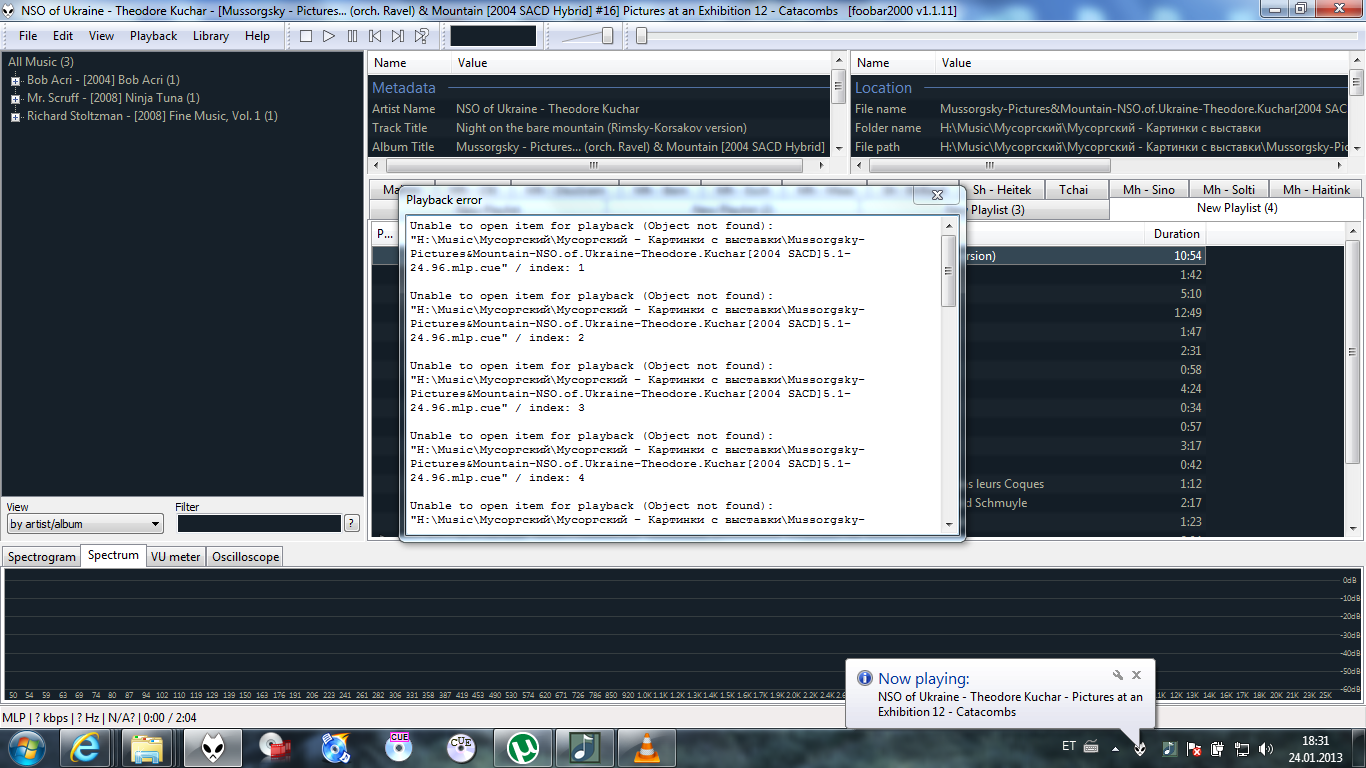

Скачал с известного трекера Картинки с выставки Мусоргского. Композиция оказалась в mlp. формате, foobar как и VLC играет mlp.
При попытке играть cue. лист, в плейлисте фубара все треки отображаются, но не проигрываются.
Возможно ли по-трековое проигрывание cue. листа mlp. файла фубаром? :oops:

Ну так в .cue имя файла неправильное указано. Вместо
FILE "Mussorgsky-Pictures&Mountain-NSO.of.Ukraine-Theodore.Kuchar[2004 SACD]5.1-24.96.mlp" WAVE
... нужно прописать
FILE "Mussorgsky-Pictures&Mountain-Theodore.Kuchar[2004.SACD]5.1-24.96.mlp" WAVE
Я не качал эти 3 гига (там медленный сидер), но думаю причина именно в этом.

postED, вы правы, всё дело скорее всего в cue. листе, но после переименовывания фубар опять не может осуществить по-трековое проигрывание:
Unable to open item for playback (I/O error):
"H:\Music\Мусоргский\Мусоргский - Картинки с выставки\Mussorgsky-Pictures&Mountain-Theodore.Kuchar[2004 SACD]5.1-24.96.mlp.cue" / index: 1... и т.д.
Не подскажите как с этим справиться?
Я в cue. полный ноль.
