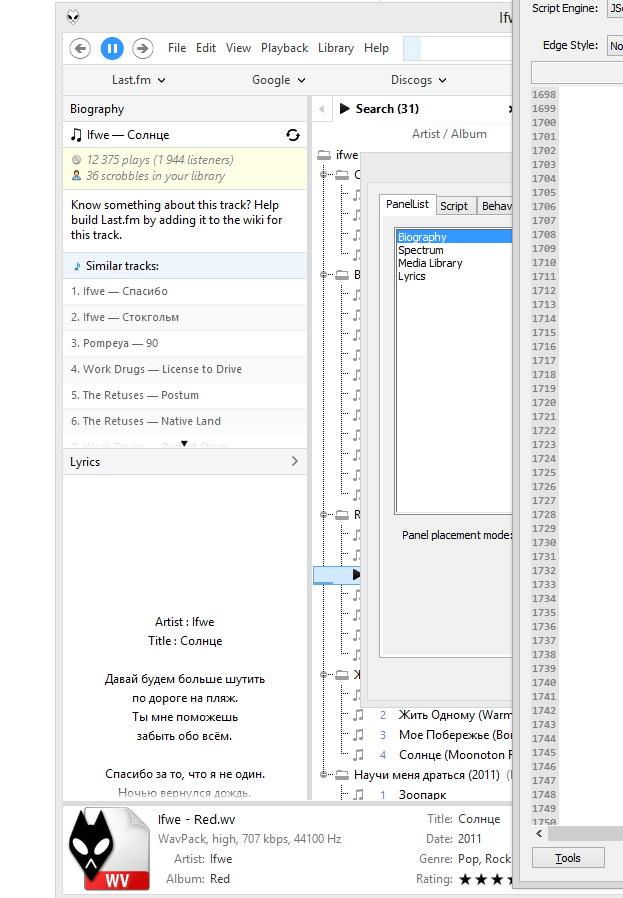

Сообщение #154 San3k » 27.02.2013, 16:59
Спасибо за Track info. Не ожидал увидеть так скоро. Только может стоит уменьшить размер шрифта похожих треков на ~1 пункт? И/или сделать цвет их текста серым, а то они на себя весь акцент в этом окне перетягивают. Сильно выделяются. Или мне кажется? :)
Добавлено спустя 1 минуту 53 секунды:
Заголовок Similar tracks можно оставить таким же, а сам список треков серым и на 1 пункт меньше (+ длинные названия будут влазить). И цветовое выделение чередующихся строк, мне кажется, можно сделать не на столько ярковыраженным (побледнее цвет).

Сообщение #155 Максим » 27.02.2013, 17:02
Нет, я тоже так думаю - выделяются. Сейчас поэкспериментирую.

Сообщение #156 San3k » 27.02.2013, 17:07
Можно попробовать вообще не делать чередующиеся цветом полосы для этих треков, а оформить их как верхнюю часть, на которой размещаются теги и количество прослушиваний.
А вообще, да, надо пробовать по разному и смотреть как лучше. Так представить не совсем получается. :)

Сообщение #157 Максим » 27.02.2013, 17:08
↑ Выше пара вариантов

Сообщение #158 San3k » 27.02.2013, 17:12
А если межстрочный интервал уменьшить? Чтобы спрошным списком шли.
С текущим межстрочным интервалом лучше второй вариант с чередующимися строками.
А вот если уменьшить этот интервал до стандартных значений, тогда наверное первый лучше будет.
Мне кажется лучше всего будет, если в первом уменьшить межстрочный интервал и весь список треков (вместе с заголовком Similar tracks) залить тем, более светлым цветом, который используется при чередовании строк во втором варианте.

Сообщение #159 Максим » 27.02.2013, 17:18
Вот.
