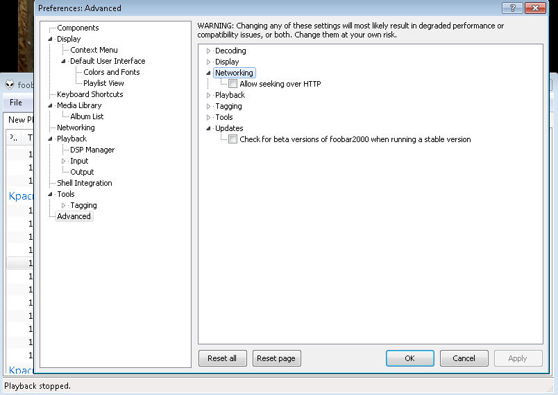

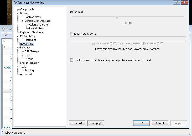

Сообщение #9 Fuego » 13.04.2013, 19:46
Пошарил в настройках снял все флажки что нашёл:
перезапустил сабж - не помогло.
Где ещё мона подкрутить?
PS: А почему при нажатии PLAY он вываливает настройку и выбирает Primary Sound Driver в разделе Output (смотри первый скрин)?
