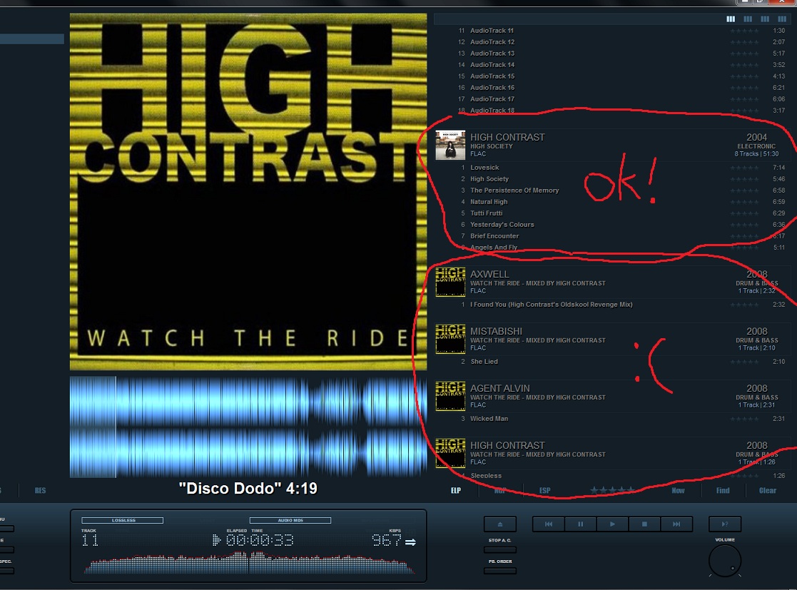

Вообщем попробую объяснить проблему и даже показать
как сделать чтобы фубар просто создавал плейлист под спойлером,если закидывать папку с файлами в плейлист без куе файла,а не по 1 треку разделял как на скриншоте,это ужасно не удобно,аимп это делает без проблем,cuefilter стоит,стирал в настройках *CUE (до этого куе файл не воспринимал)

Stasila, выделяем все треки альбома, правой кнопкой мыши, Album Artist = High Contrast, жмем ОК... профит ?

Сообщение #3 Stasila » 20.05.2013, 23:01
Тоже вариант,спасибо,но только долго каждый альбом так и как их все выделять если они все под разными спойлерами?

И ещё вопрос: В оригиналах в папке эти изменения сохраняться или после удаления и добавления плейлиста опять это делать?
Добавлено спустя 51 минуту 11 секунд:
Или можно сделать чтобы фубар вместо Album Artist определял как Album title или Пустой Album Artist определял как VA,тогда не надо будет ничего переписывать
Stasila
Сообщение #4 mgz » 21.05.2013, 18:20
Stasila:И ещё вопрос: В оригиналах в папке эти изменения сохраняться или после удаления и добавления плейлиста опять это делать?
Если в PlayList плеера загружены треки по-файлово, то скорее всего будет изменен сам файл и в дальнейшем всегда будет отображаться правильно.
Если открыт CUE, то возможно только в CUE и будет изменение. Если открывать именно CUE в дальнейшем - то будет все ок, если открыть файл - то тег не подтянется.
Если открыть какой-то из вариантов плейлиста (M3U, FPL, и т.д.) - то я не знаю что будет... плейлисты не использую.
Stasila:Или можно сделать чтобы фубар вместо Album Artist определял как Album title или Пустой Album Artist определял как VA,тогда не надо будет ничего переписывать
Возможно, и есть какой-то маневр скриптами... но правильнее один раз прописать теги и будет работать как часы... на всех "правильных" сборках.
