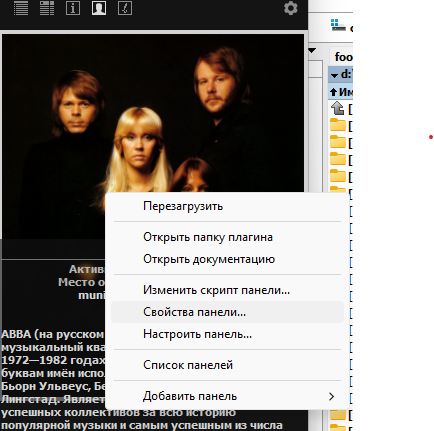

Сообщение #154 humaniac » 29.06.2013, 22:41
Быстрое переключение между двумя вариантами плейлиста: с обложками и без.
Я так понимаю это третий скрин, но ё-маё, где эта настройка-то? Всё облазил никак не найду.
humaniac M
С нами: 13 лет 10 месяцев

Сообщение #156 tknikita » 30.06.2013, 15:42
humaniac, одна из кнопок в левом нижнем углу.
