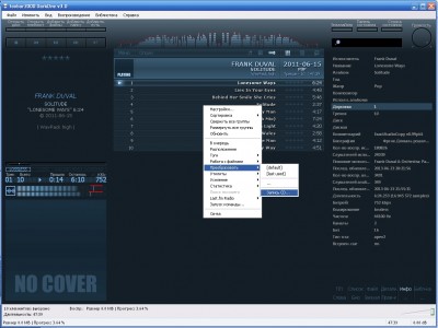

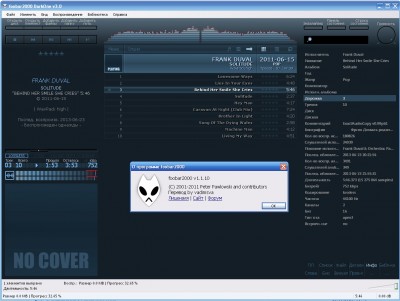

Здравствуйте, уважаемые форумчане. Проблема в следующем. Хочу записать альбом на CD болванку, но при нажатии на кнопку "Запись CD" у меня происходит открытие интернет страницы http://support.microsoft.com/kb/952011. Скрины последовательности действий прилагаются. До переустановки Винды у меня была установлена другая версия foobar2000 (какая не знаю, не обращал никогда внимания на это, т.к. все было тип топ) Все записывалось без проблем. После переустановки системы скачал и установил другую версию foobar2000 v1.2.3, вот она уже не захотела писать на CD диск. Снес её, установил v1.1.10 не помогло. Помогите разобраться!
скрин с версией програмы
