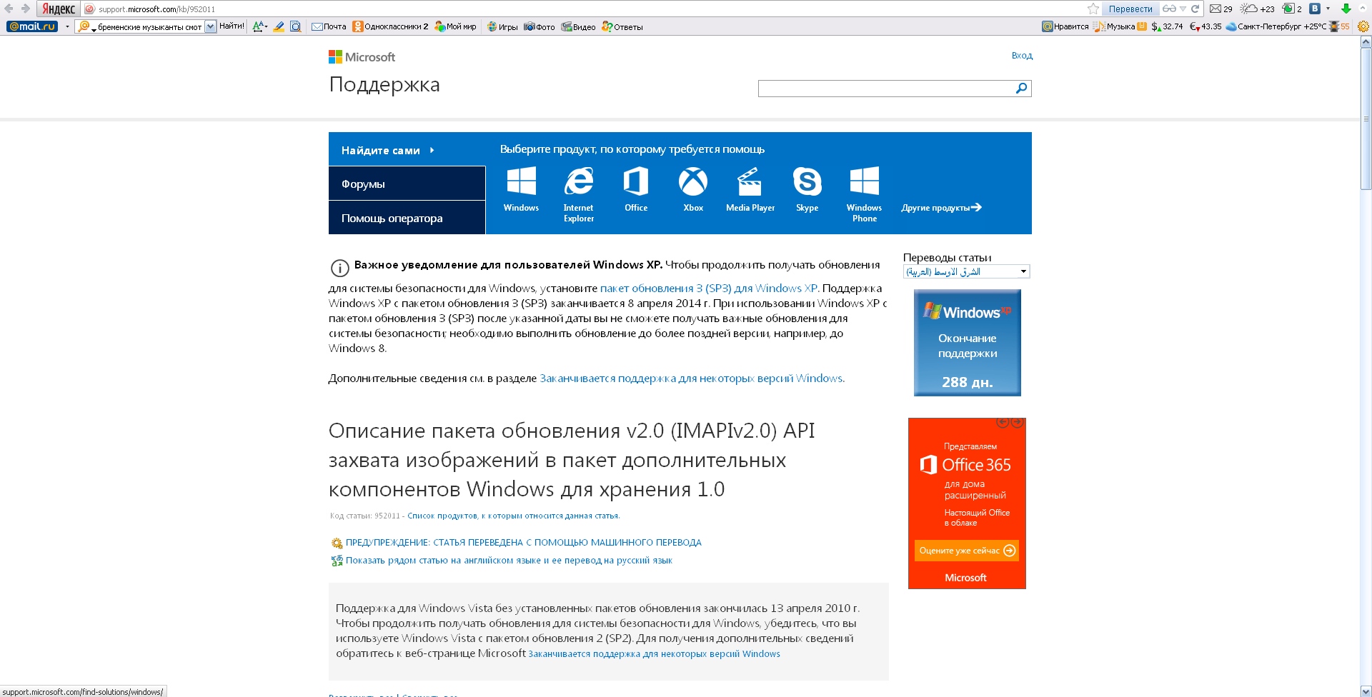

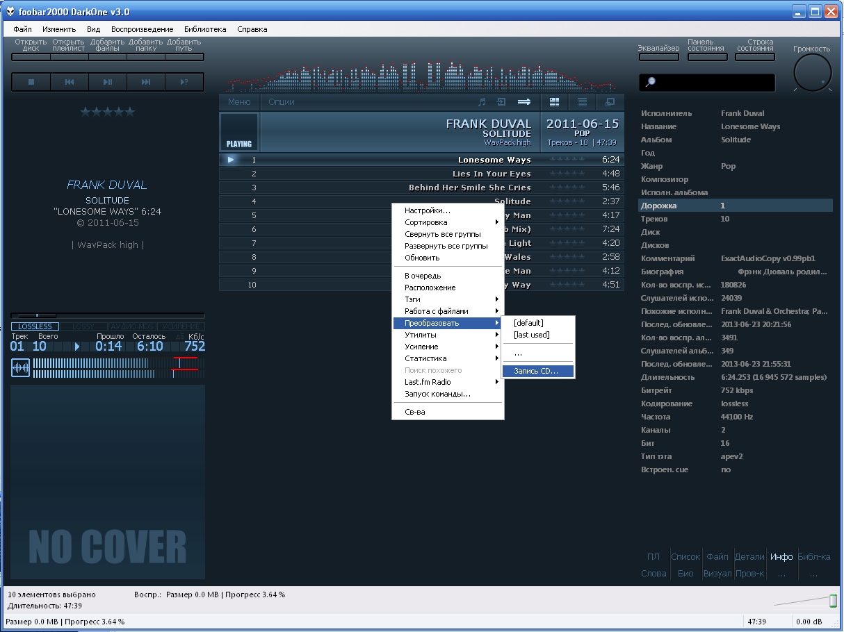

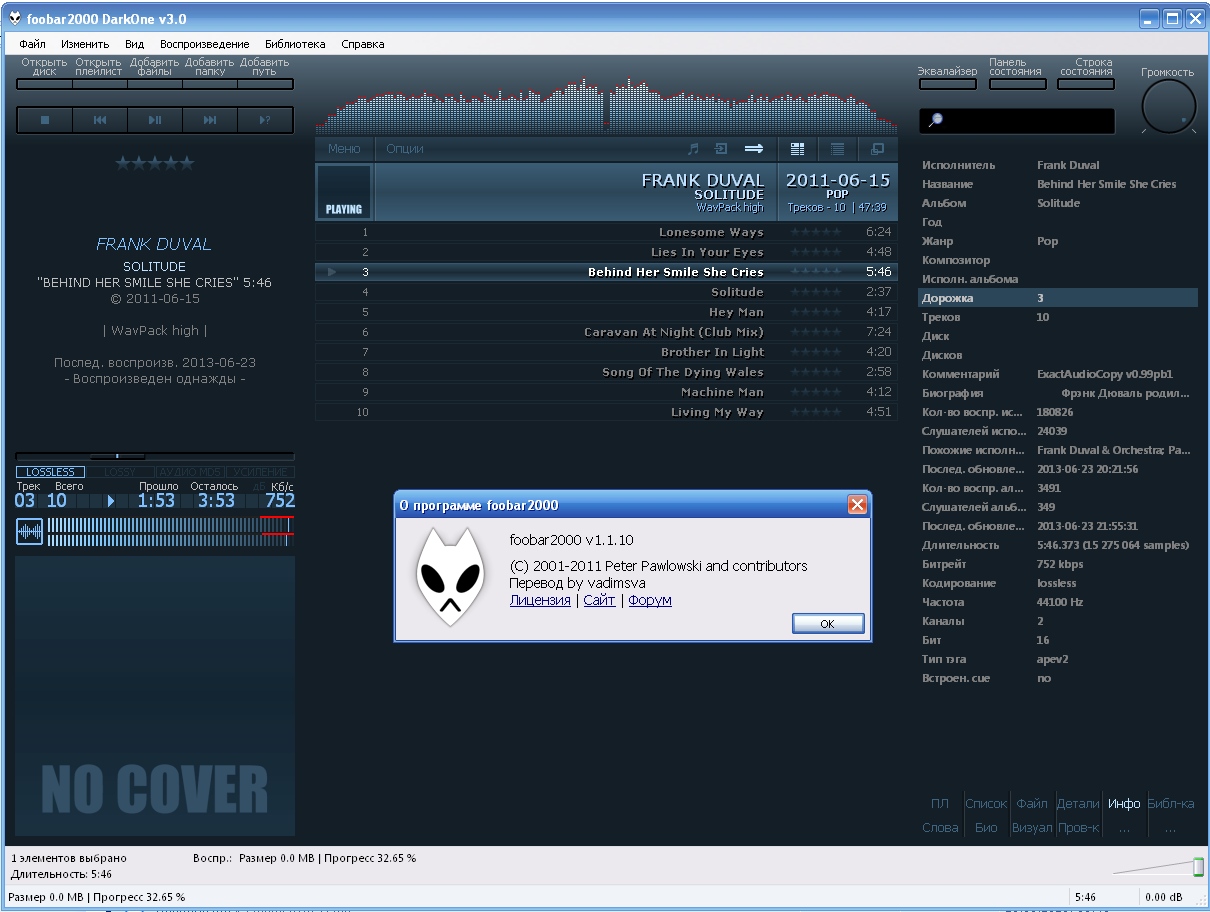

Здравствуйте, уважаемые форумчане. Проблема в следующем. Хочу записать альбом на CD болванку, но при нажатии на кнопку "Запись CD" у меня происходит открытие интернет страницы http://support.microsoft.com/kb/952011. Скрины последовательности действий прилагаются. До переустановки Винды у меня была установлена другая версия foobar2000 (какая не знаю, не обращал никогда внимания на это, т.к. все было тип топ) Все записывалось без проблем. После переустановки системы скачал и установил другую версию foobar2000 v1.2.3, вот она уже не захотела писать на CD диск. Снес её, установил v1.1.10 не помогло. Помогите разобраться!
скрин с версией програмы

Никогда не писал из под фубара, если присутствует в менюшке запись СД , значит плагины для
записи присутствует в компонентах ? Audio CD Writer 3.0.3. , foo_record.dll .А вообще на ХР проще, нужно только поставить Неро,

Очевидно, надо обновить IMAPI. Видимо, плагину требуется версия более поздняя, чем та, которая установлена у вас в системе. Качайте патч по ссылке, ставьте, и будет вам счастье.

Спасибо за ссылку, почитал. Оказывается проблема с совместимостью CD/DVD приводов. Nero у меня установлена, только она делает после каждого трека паузу или что-то наподобии щелчка, а у меня много альбомов где музыка между треками не прекращается (например Pink Floyd), т.е. идет без пауз. Foobar с этим справлялся раньше. Пробовал писать Ashampoo Burning Studio, та же ситуация с паузами, что и у Nero.
