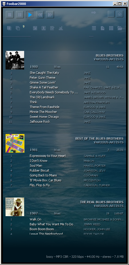

Сообщение #1 kgena_ua » 17.09.2013, 17:33
Сборка: foobar2000 may be.
Дата сборки: 17.09.2013;
Автор: kgena_ua;
версия foobar: foobar2000 v1.3.8:
Интерфейс: Columns UI, PSS.
Вид установки: архив Rar.
Установка: разархивировать сборку в любую папку, добавить путь (пути) к музыке в меню настроек Media Library.
Скачать (обновлено 03.04.2015):
http://rghost.ru/7DJ7d4JsJ
Доп.скрины и управление сборкой:
Вид Foobar(а) зависит только от размеров (пропорций) окна плеера.
Сборка не имеет фиксированных размеров, достаточно изменить форму окна плеера (растянуть, сжать, увеличить или уменьшить -
вид "максимальный", "средний" и "минимальный").
Ширину каждого из "видов" можно отрегулировать и запомнить. Также можно изменить ширину выводимых панелей.
Простой не перезагруженный интерфейс.

На первом скрине кнопки ни к чёрту - они не видны, да и вообще текстура а-ля кейген 90-х...
Лучше сделать как на втором :wink:

На первом скрине кнопки ни к чёрту - они не видны...
MrGrey, кнопки намеренно делал прозрачными (в нажатом положении немного затемненными на тон темнее чем фон),
дабы они не смотрелись яркими пятнами. Во включенном положении "подсветил" более ярко - голубым цветом.
На этих сринах кнопки одинаковые, фон разный.
Про "текстуры" я Вас не понял. Правда. В смысле простенькие.
