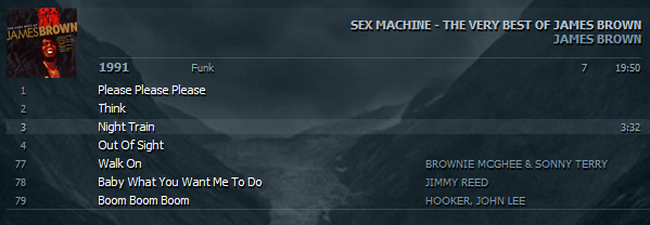

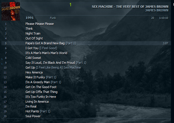

На первом скрине альбом одного исполнителя. Имя я не вывожу, и так понятно. Тег album artist заполнен именем.
На втором альбом разных исполнителей. В тегах прописан VA и скрипт выводит имя исполнителя для каждого трека.

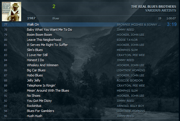

На третьем. Я перетянул в пустой плейлист треки (используя проводник) из одного альбома и из второго. Все нормально и логично.

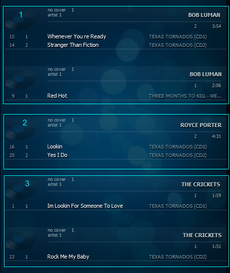

Четвертый. Сгруппировал в одну группу (Group format: - пусто, Sort format: %tracknumber% - %title%). Скрипт отработал правильно, проверяя теги:
IS_VA: $if($or($stricmp($meta(album artist),VA),$stricmp($meta(album artist),various artists)),1,0)
$ifequal(%is_va%,1,
$drawtextex($upper($meta(artist)),%col_artist%,%row_artist%,$get(artist_width),,%text_color_3%,left vtop end_ellipsis)
Но получалась группа фактически из разных исполнителей.
И в данном случае хотелось бы видеть результат как на скрине 5 (я убрал условие $ifequal(%is_va%,1, )
Вы правы, скорей всего это не реализуемо.
