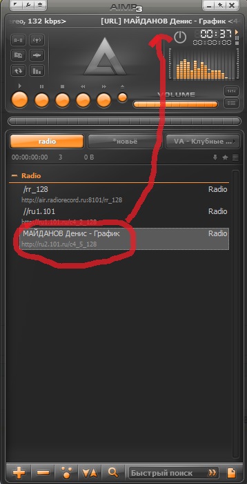

Здравствуйте!
Помогите пожалуйста разобраться: при прослушивании некоторых станций онлайн радио не отображается имя играющего трека, хотя, в том же Аимпе всё отображается на ура! где и что нужно включить или настроить, чтоб фубар тоже показывал название играющей композиции?
пример радио: http://ru2.101.ru/c4_5_128
заранее спасибо
