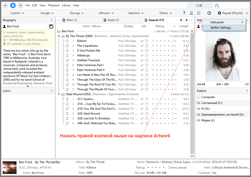

Максим, есть вопрос. Как можно правкой скриптов или еще как (по уму, так сказать), растянуть Media Library до позиции Artwork, закрыв его или убрав совсем ? Давненько еще на s7e так делал, но там как то кривенько вышло :help:

Сообщение #274 Максим » 27.01.2014, 19:08
Ominarus
Многое переписал в этой панели, поэтому, скорее всего, ошибка больше не появится.
werton
Инструкция в скриншотах прилагается
Третий этап
Второй этап
Первый этап.
Максим M
Репутация: 93
С нами: 18 лет 7 месяцев
Сообщение #275 werton » 28.01.2014, 11:16

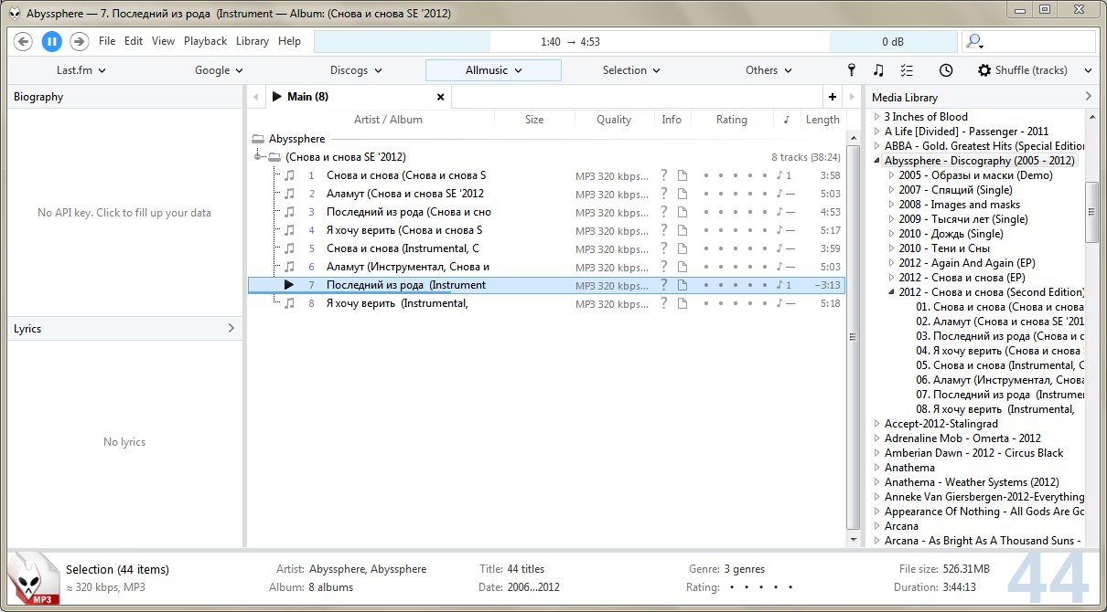

Максим, спасибо за столь подробную и наглядную инструкцию! :smile: Хотя вышло не совсем то, что я хотел (кнопочка переключения Media Library и Explorer осталась на прежнем месте, и еще, кажется, у вас, опечатка на картинке 3го этапа, в поле height (у Media Library и Explorer) должно быть наверное все таки %ps_height% или что-то типа $sub(%ps_height%,26) ), но вы меня подтолкнули в верном направлении, просто до этого я не мог найти где описаны панели заголовков Media Library и Explorer и кнопка переключения между ними, оказалось на вкладке script, немного отредактировав скрипт:
// Initialisation
$init_ps_global(panel-4-stack,2)
// Do not change
$showpanel(%panel-4-stack%,1)
// Visual
// Background
$fillrect(0,0,%ps_width%,%ps_height%,255-255-255,)
// 1st panel
$drawrect(-1,-1,$add(%ps_width%,2),27,245-246-247,218-219-220,)
//$textbutton(7,0,$sub(%ps_width%,50),26,$getcaption(0),$getcaption(0),REFRESH,left fontcolor:0-0-0,left fontcolor:0-0-0)
$textbutton(7,0,$sub(%ps_width%,14),27,$getcaption(%panel-4-stack%),$getcaption(%panel-4-stack%),REFRESH,left fontcolor:0-0-0,left fontcolor:0-0-0)
$imagebutton($sub(%ps_width%,20),4,16,16,%ps_foobar2000_path%\s7e_files\images\next-panel-grey.png,%ps_foobar2000_path%\s7e_files\images\next-panel.png,PANELSHOW:$getcaption(%panel-4-stack%):0;PANELSHOW:$getcaption($if($strcmp($getcaption($add(%panel-4-stack%,1)),),2,$add(%panel-4-stack%,1))):1;SETGLOBAL:panel-4-stack:$if($strcmp($getcaption($add(%panel-4-stack%,1)),),2,$add(%panel-4-stack%,1));REFRESH,left,left)
// 2nd panel
//$drawrect(-1,$add(27,$div($sub(%ps_height%,54),2)),$add(2,%ps_width%),27,245-246-247,218-219-220,)
//$textbutton(7,$add(27,$div($sub(%ps_height%,54),2)),$sub(%ps_width%,14),27,$getcaption(%panel-4-stack%),$getcaption(%panel-4-stack%),REFRESH,left fontcolor:0-0-0,left fontcolor:0-0-0)
//$imagebutton($sub(%ps_width%,20),$add(32,$div($sub(%ps_height%,54),2)),16,16,%ps_foobar2000_path%\s7e_files\images\next-panel-grey.png,%ps_foobar2000_path%\s7e_files\images\next-panel.png,PANELSHOW:$getcaption(%panel-4-stack%):0;PANELSHOW:$getcaption($if($strcmp($getcaption($add(%panel-4-stack%,1)),),2,$add(%panel-4-stack%,1))):1;SETGLOBAL:panel-4-stack:$if($strcmp($getcaption($add(%panel-4-stack%,1)),),2,$add(%panel-4-stack%,1));REFRESH,left,left)
получил то что хотел :smoke:
спасибо за помощь :smile:

Сообщение #276 Максим » 28.01.2014, 19:33
werton
Да, точно
То, что я написал - это половина высоты, конечно. Здорово, что всё получилось.
