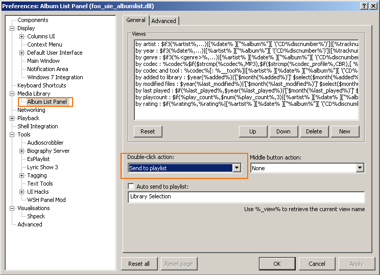

Сообщение #3333 kgena_ua » 25.03.2014, 16:45
BloodyElf:в библиотеке при нажатии на альбом он начинал проигрываться

По вопросу выше...в настройках запуска c альбом листа (в General) выбери Send to autosend playlist,
в Advanced поставь галочку на Autoplay on send to playlist
