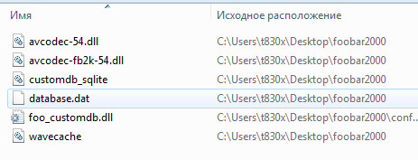

А Вы пробовали с этим foo_customdb поиграться. Убрать (скопировать) библиотеку файл-конфиг и database.dat.
С нами: 13 лет 1 месяц
Сообщение #10 t830x » 12.04.2014, 20:31
kgena_ua, удалил такие файлы, то же самое. Скопировал всё на рабочий стол чтобы безболезненно маятся с сборкой.
