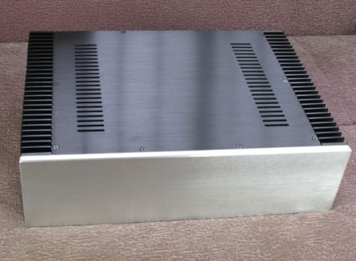

Корпус планируется в таком вот духе, как на картинке. Они уже продаются в готовом виде. На морде, скорее всего, будет дисплей.

Далее. Тороидальный транс на такую мощность будет несколько крупноват. А хочется сделать всё красиво, т.е., установить туда и бесперебойник.
