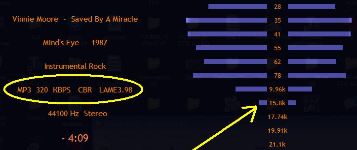

Сообщение #11 simmons » 31.10.2014, 12:39
2 мр3 файла - на первом снимке видно что это переэнкодированое мр3. На первом частотный диапазон доходит максимум до 16 КГЦ, на втором до 20 КГЦ и это при том что битрейт одинаковый - 320 кбпс...
