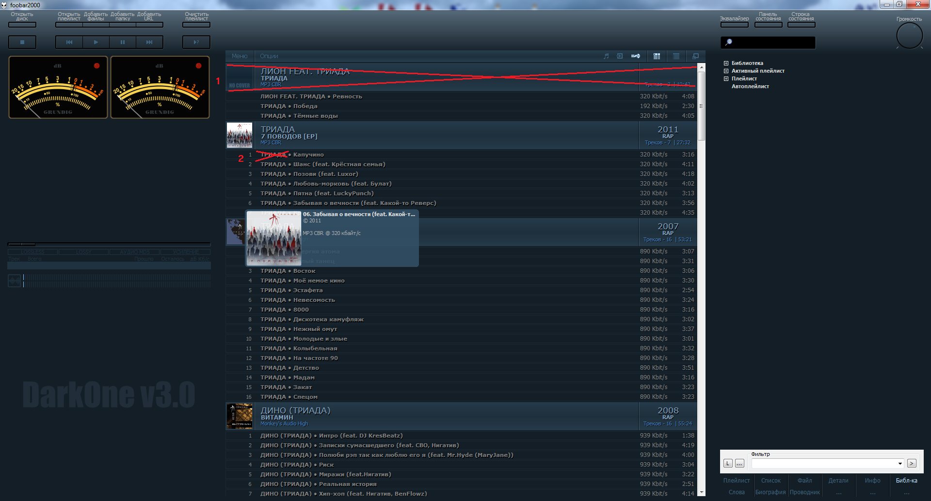

Сообщение #185 sudden » 13.10.2014, 18:39
сборка zpack от vadimsva тема darkone 3.0
1) если файлы не в составе альбома, то заголовок группы убрать
2) если файлы в составе альбома, то убрать название артиста
возможно ли такое сделать? если да, может ли кто-нибудь помочь?

Сообщение #186 Aum » 13.10.2014, 19:04
sudden, нет возможности проверять треки в составе альбома или нет, скрипт проверяет на наличие теги: если заполнен тег альбом (или любой другой) то по нему и группирует. Заголовок можно убрать одинаково для всех, т.е. группируется весь плейлист или нет.
В данном случае выхода 2 (давно тоже ломал голову):
1ый - систематизировать теги в файлах: для определенных папок, ручных сборников и т.п. придумать свой тег "albuminfo" и заполнить его "сборник", а в скрипте группировки да и названия заголовка проверять этот тег, если он есть, группируем по нему, если его нет, иначе. Так же и с названием заголовка.
2ой - или использовать плейлист без группировки.

Сообщение #187 kgena_ua » 13.10.2014, 19:18
Aum:нет возможности проверять треки в составе альбома или нет
Совершенно верно, есть такой "недостаток".
А для того, чтобы убрать название артиста, если альбом, можно сделать проверку по тегу album artist ($meta(album artist)).Только тут нужно
Aum:систематизировать теги в файлах
Сообщение #188 sudden » 13.10.2014, 19:33
kgena_ua, а можно подробнее? может вам скрипт какой скинуть?
sudden M
Репутация: 22
С нами: 19 лет 2 месяца
Сообщение #189 kgena_ua » 13.10.2014, 20:01
sudden, у меня реализовано так: во всех альбомах прописан тег album artist , если это сборник то в теге или VA или various artists. Затем проверяю $if($or($stricmp($meta(album artist),VA),$stricmp($meta(album artist),various artists)),1,0) и на основании этого вывожу или нет исполнителя.
Сообщение #190 sudden » 13.10.2014, 20:51
kgena_ua, у меня такое прописано на вкладке "Определения полей"
Имя: COLUMN.ONE.TEXT Определние: $if(%length%,[$upper(%artist%) $char(9679) ],[$upper(%artist%) $char(9679) ])%title%[ '('%subtitle%')']
если заменяю на ваш код, то у меня вместо названий "0"
Добавлено спустя 3 часа 3 минуты:
P.S. сам спросил, сам ответил :smile:
не знаю насколько правильное решение, но вроде работает
$if(%album%,%title%,[$upper(%artist%) $char(9679) ]%title%)
Но есть один нюанс, теперь в сборниках песен разных исполнителей надо из тегов убирать названия альбомов, иначе названия песен без исполнителя видно
