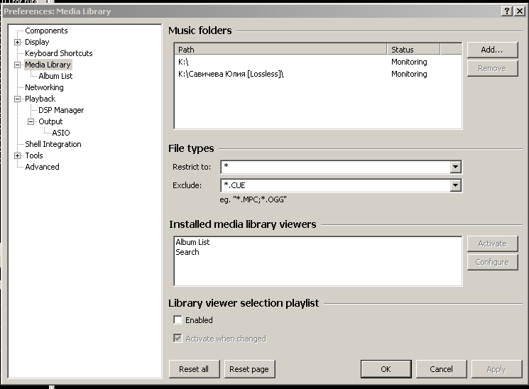

У меня вопрос. Есть диск К:\ на котором расположены папки (допустим Enigma и др.)в папке Enigma расположены папки, в которых находятся файлы касающиеся одного диска (CUE, FLAC, фото) В конфигурации библиотеки следующее см.рис. В библиотеке есть папки в которых выделены треки, есть папки один общий трек в который слиты треки этого диска, нет папок см.рис. А это CUE из папки, которой вообще нет в библиотеке

В поле Exclude должно быть чисто, надо стереть выражение *.CUE

Сообщение #3 rrn » 25.10.2014, 09:49
macarych,
Спасибо за помощь, все нормально. *.CUE было установлено по умолчанию. Думал, что все будет нормально. Еще раз спасибо.
