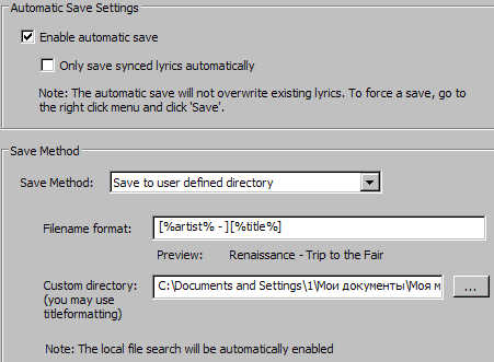

Здесь /viewtopic.php?t=5581 есть скриншот с прежним плагином, и лирики закачивается сотнями, я их постоянно удаляю.
Добавлено спустя 17 минут 29 секунд:
AHAPXICT:AHAPXICT » Сегодня, 03:13 alex52, на ХР пошёл без проблем. Посматривайте в теме на "гидрогене", там возможно скоро напишут о вашей проблеме.
У меня как раз ХР.

alex52:лирики закачивается сотнями, я их постоянно удаляю
Почему тогда просто не запретить в настройках сохранение ? Подкачивать и показывать будет по
каждому треку, даже и при прослушивании инет станций, сохранять не будет.
Сообщение #32 alex52 » 17.02.2015, 13:01
vladj:−Непрочитанное сообщение #31 vladj » Сегодня, 09:27 alex52 писал(а):лирики закачивается сотнями, я их постоянно удаляю
Да потому что это лишняя возня, да и иногда просматриваю английские тексты, а как накопится много, то и удаляю.
Обычно плагины распаковываются с именем архива, и всегда признавались, но скачанный с http://www.hydrogenaud.io \foo_uie_lyrics3-0.4.5 не признавался, пока не удалил название до \foo_uie_lyrics3
Как все таки фубар признает плагины - по их наличию в папке \foobar2000\user-components\ или по специальным названиям папок?
А признанный, как и обновленный с фубара, lyrics3-0.4.5 сразу приводит к крэшу (а прежний без проблем). Послал отчет, и если кто понимает, прилагаю его ниже

Добрый вечер. Скажите пожалуйста, имеется ли у данного плагина возможность настройки выделения текста при воспроизведении?
toriyama
Сообщение #35 vladj » 07.07.2015, 20:42
Это зависит не от плагина, а от того, что с сервера гонят, синхронизированные или нет. Синхронизированные конечно
выделяет..нужно только в настройках панели цвет на всякий случай свой задать.
Можно сохранить несинхронизированый текст и затем щелчком правой по панели открыть редактор и там прослушивая
построчно ввести временные интервалы строки. Файл сохранить и в дальнейшем строка будет подсвечиватся...
