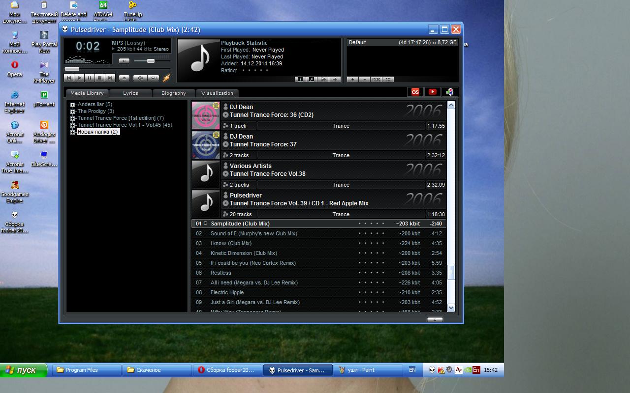

Подскажите, как сделать, чтобы текущая композиция была всегда видна, и прокручивало альбом само?. А то у меня все альбомы закрыты когда играет, и сама песня не видна, пока не найдешь альбом и не раскроншь его.

Сообщение #3491 doger » 14.12.2014, 15:30
Подскажите:
doger
Сообщение #3492 vladj » 14.12.2014, 16:16
Правой по плейлисту / Settings.../ Grouping и там
Group by - Directory
Group Format - $directory(%path%,1)
Sort format - %path%
Row number - $ifequal(%_GROUP_BY_DATE_%,1,$if(%el_is_collapsed%,2,3),0)
Minimum row - 0
Playlist filter - Enable all playlist и Применяем, т.е. внизу APPLY
Затем идём в / Settings.../ Behaviour и там галочки как на скрине и Применить (APPLY).
С нами: 15 лет 9 месяцев
Сообщение #3493 doger » 14.12.2014, 17:30
Сделал теперь плейлист не отображается в правой колонки, и не проигрывает следующую песню сам, через панель управления тоже на след песню не переходит, пока два раза мышкой не кликнеш на песне)))).Может это из за того, что у нас разные сборки? Я пользуюсь этой что в теме.

Гы после перестановки, вроде сам открывает плейлисты и перематует)))
doger
Сообщение #3494 vladj » 14.12.2014, 19:27
То, что тебе нужно было, это группировка в плейлисте. Плейлист построен на плагине, скрипт плагина всегда на английском будет.
Нет никакой разницы в какой сборке работает EL плейлист, настройки его по сути одинаковы хоть в той, хоть в другой сборке.
Для меня правильным является, когда из медиабиблиотеки запускаешь допустим несколько альбомов одного артиста, все они
отражены в EL плейлисте, играть начинает первый альбом автоматом, он раскрыт, остальные свёрнуты. При выборе другого альбома
он разворачивается, предыдущий сворачивается.
Сообщение #3495 doger » 14.12.2014, 23:55
ну так по твоему совету получилось совсем наоборот, см.выше. А когда я перестановил фубар, стал как надо, хотя я только поставил прокрутку плейлистов :scrollbar/show
