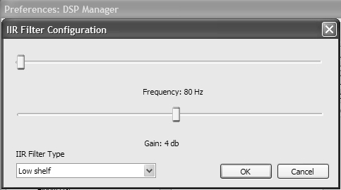

Сообщение #5 simmons » 06.03.2015, 11:48
Можно попробовать так:
1) скачать http://www.foobar2000.org/components/view/foo_dsp_effect
2) зайти в DSP manager и перенести IIR FILTER в левое окно.
3) low shelf: FREQUENCY: 80 hz GAIN: + 4 DB, еще не плохо подчеркивает басы
при такой настройке: low shelf: FREQUENCY: 400 hz GAIN: + 4 DB.
Последний раз редактировалось simmons 06.03.2015, 12:08, всего редактировалось 3 раз(а).

Сообщение #7 simmons » 06.03.2015, 12:32
Мои настройки:
Low shelf: FREQUENCY: 400 hz GAIN: + 2 DB
High shelf: FREQUENCY: 12000 hz GAIN: + 2 DB
С нами: 17 лет 2 месяца

Сообщение #13 simmons » 08.03.2015, 18:24
Сочный бас:
Low shelf: FREQUENCY: 45 hz GAIN: + 2 DB
