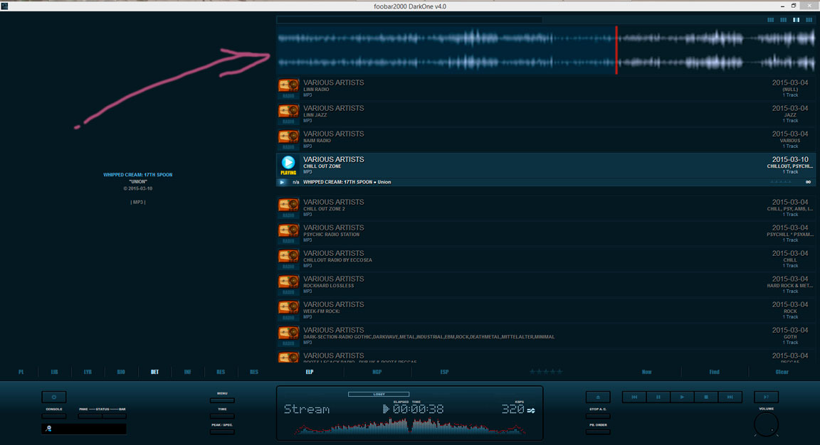

Можно ли к этой сборке прикрутить такой график, чтоб был выше плейлиста. На скриншоте видно.

totall1904, в фубаре можно сделать всё, ну или почти всё, но это не получится сделать вот так сразу))) Вам придётся много переделывать, по этому не задаю глупых вопросов и предлагаю альтернативный вариант, который вы сможете реализовать самостоятельно в течении пяти минут. Включите отображение панели инструментов Menu\View\Show toolbars. По щелчку ПКМ на "тулбаре" из контекстного меню по отключайте все ненужные панели и включите "график" Waveform Seekbar и настройте его.
