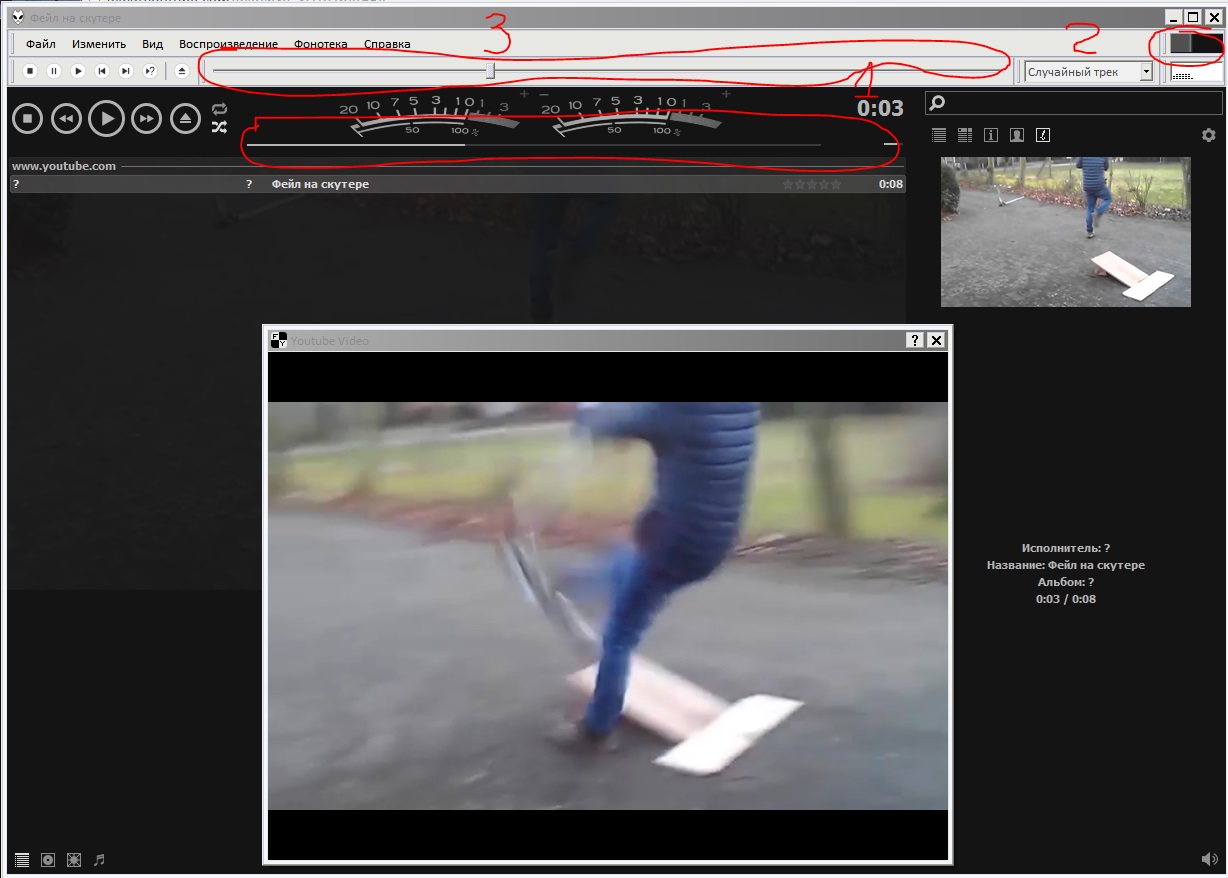

Как перематывать ролик вперед/назад и как вывести ползунок на экране просмотра? Перемотки 1,2,3 не работают

Retoptop, там только некоторые файлы могут не перематываться и то после настроек, все работает.
В окне просмотра ползунок появляется в полноэкранном режиме (двойной щелчок) при подводе курсора к нижнему краю окна.
У меня все прекрасно работает.

MC Web, с полноэкранного режима тоже не перематывается, когда прожимаешь вперед, то ползунок проходит и сразу возвращается обратно без каких-либо изменений. И так с любым роликом. Сборка от LUR (26.03.15).

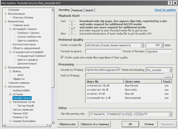

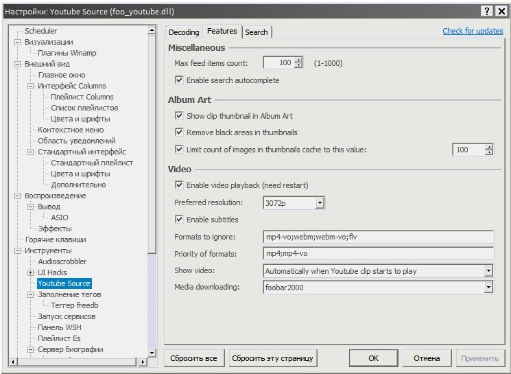

Retoptop, слишком большие параметры по битрейту и разрешению экрана задали, хотя это не должно влиять на перемотку, но будет тормозить.
Мои настройки
и иногда требуется выбрать этот пункт
И у меня стоит локализованный YouTube Source.
Сообщение #5 bulletproof2k » 29.03.2015, 22:10
Retoptop:MC Web, с полноэкранного режима тоже не перематывается, когда прожимаешь вперед, то ползунок проходит и сразу возвращается обратно без каких-либо изменений. И так с любым роликом. Сборка от LUR (26.03.15).
Как вы его в интерфейс встроил
Сам разобрался уже :smile:
