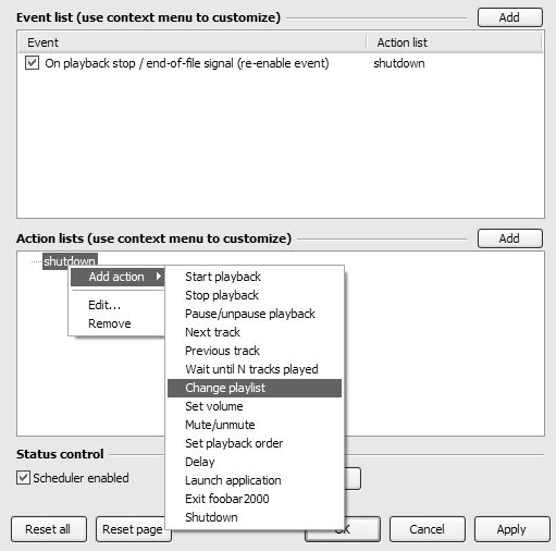

megane68:Можно ли настроить выключение компьютера после проигрывания плейлиста?
Настройка:
Прежде всего: playback - order - default
Preferences - Scheduler:
1)Верхнее окно - Add player event - On playback stop - End of file signal
Чуть ниже - Final action - re enable event
2)Нижнее окно - Add - вписываем любое название (у нас пусть это называется shutdown) - ПКМ - Add action - Shutdown
3)Возвращаемся в верхнее окно - нажимаем ПКМ на On playback stop - открывается меню - выбираем - Assign action list - shutdown
Apply and oк

Смена плейлиста
Всегда порядок будет такой - playback - order - default
1)верхнее окно не трогаем
2)заходим в нижнее окно - Shutdown - shutdown (выбираем нижнюю строчку - субменю ) - пкм - remove
3)в том же окне - пкм -Add action - Start playback
4)в том же окне - Shutdown - пкм -Add action - Change playlist - назначаем ему тот плейлист которой будет следующим после того плейлиста что закончился. Либо можно назначить в меню Change playlist - Next playlist - тогда он будет проигрывать все ваши плейлисты.
5)также есть возможность указать на какой громкости будет играть следущий плейлист (Set volume)
