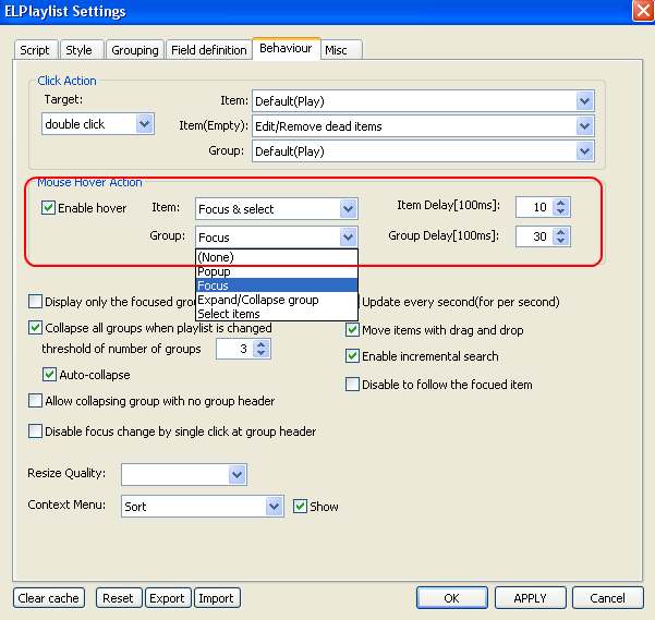

Сообщение #69 AHAPXICT » 13.05.2015, 01:53
vladj, я не отвечал aspiens потому что он указал что использует другую сборку, а в других сборках и проблемы другие, да и вопрос у него был скорее риторический))) В моей "поделке" установлен WSH v1.5.10 и изначально проверил на ней оригинальный скрипт от Maxim Terpilovsky, потом понял что его всё равно нужно чуть переделать и воспользовался уже готовым со сборки Сборка foobar2000 maybe от kgena_ua, который выложил для АНАРХИСТА отлично работает у меня ХР, а этот при переключении уходит в "крэш" (папку создал, Line: 178, Col: 10) Так что тут как говорится 50/50 :smile:
Yarylka, и вам спасибо. Я так понимаю многим пользователям не очень нравится не предсказуемое переключение треков в ELP Playlist при выбранном последовательном воспроизведении треков в случае если оставлен курсор мыши (функция Hover) на самом плей листе. Попытаюсь объяснить как избавится от этой "проблемы" за пару кликов мыши))))
1. Первый вариант уже описывал. Если переключается в зависимости от положения курсора на плейлисте то отключить функцию Menu/Playback/Playback follows cursor
2. Второй вариант. Если функция Playback follows cursor нужна, но раздражает случайное переключение треков в ELP Playlist при оставленном на нём курсоре: Клик ПКМ в окне ELP Playlist --> Setting... -->Вкладка Behaviour --> Mouse Hover Action --> Либо снять галочку, либо изменить функции Item: и Group: на (None) или Popup. Для Popup выбрать нужное время задержки.
P.S. На всякий случай, файлы конфигурации для ELP Playlist хранятся в папке B:\themes\DarkOne_v4.0\Others\Settings (где B:\ виртуальный диск)
