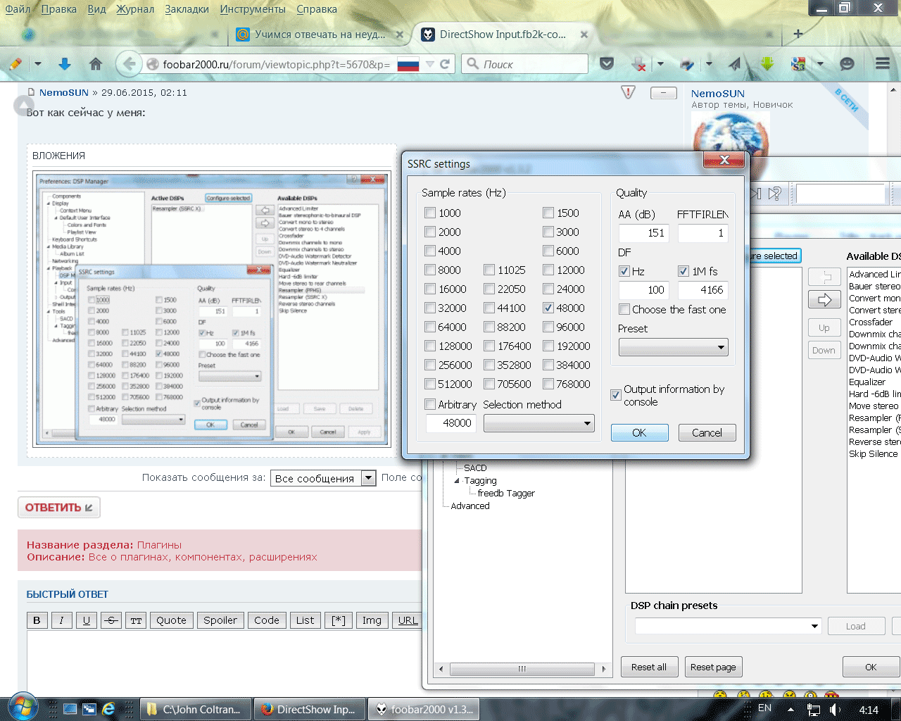

Сообщение #8 NemoSUN » 29.06.2015, 02:11
Вот как сейчас у меня:
NemoSUN
С нами: 10 лет 7 месяцев
Сообщение #9 NemoSUN » 05.07.2015, 04:18
simmons, У меня сейчас всё так же. Но всё равно не работает.
