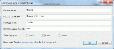

Настройки плагина

Сообщение #6 guest » 27.06.2015, 01:25
между wav и - должен быть пробел
ну и - ffmpeg.exe есть? там, где фубар сможет его найти?

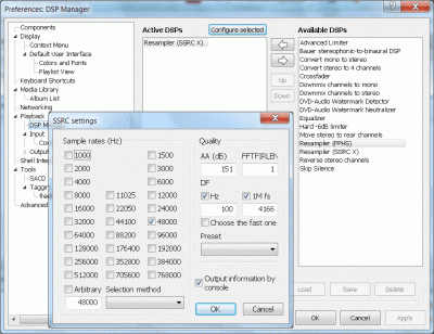

Сообщение #7 simmons » 27.06.2015, 11:10
NemoSUN:simmons,
Установил. При попытке воспроизвести пишет:
"Unable to open item for playback (Could not process decoded file: Decoder executable not found):
"C:\John Coltrane.Blue Train.2015.BDA1080i\BDMV\STREAM\00000.m2ts"
Unrecoverable playback error: Could not set sample rate to 44100 Hz"
Значит надо активировать рессемплер в окошке dsp manager-а чтобы плейер смог проиграть файл.

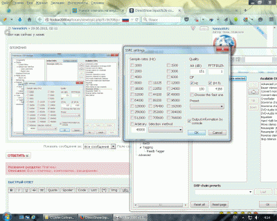

Сообщение #8 NemoSUN » 29.06.2015, 02:11
Вот как сейчас у меня:

Сообщение #9 NemoSUN » 05.07.2015, 04:18
simmons, У меня сейчас всё так же. Но всё равно не работает.

Сообщение #10 guest » 05.07.2015, 19:31
Decode command исправил?
