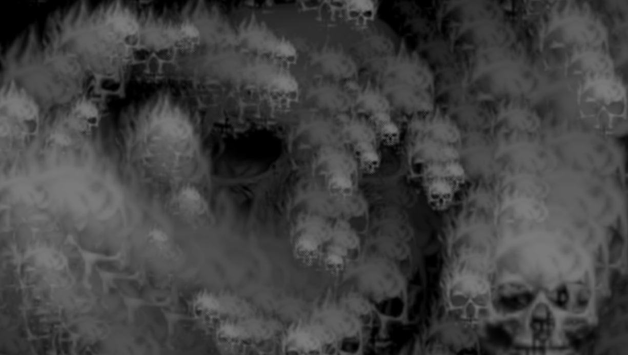

Ещё один "загревчик" для тех кто использует Advanced Visualization Studio (AVS). Как всегда эксплуатирую визуализацию viskey - somewhere else. Скачал с инета пару весёлых черепков, замутил текстеров и готово. Под серьёзное музло рекомендовано))))
Скачать: Яндекс.Диск
