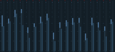

DonKarlosOn, если вопрос стоит не в килогерцах, а в каналах то: при помощи плагина Matrix Mixer звук можно раскидать на 18 каналов установив его в цепочке DSP после (к примеру) FreeSurround который может делить от 2.1 до 16.1 каналов.
Русифицированные версии плагинов: Free Surround Matrix Mixer
С нами: 11 лет 11 месяцев

Сообщение #9 AHAPXICT » 30.12.2015, 13:09
DonKarlosOn, Вы будете продолжать в том же духе, или наконец таки перейдёте к экспериментам?
DonKarlosOn:А функции Matrix Mixer и FreeSurround разве не идентичны?
Нет не идентичны, Matrix Mixer это простой 18-ти канальный микшер, то есть, вы можете сделать 18 левых каналов если это вам необходимо :biggrin:
