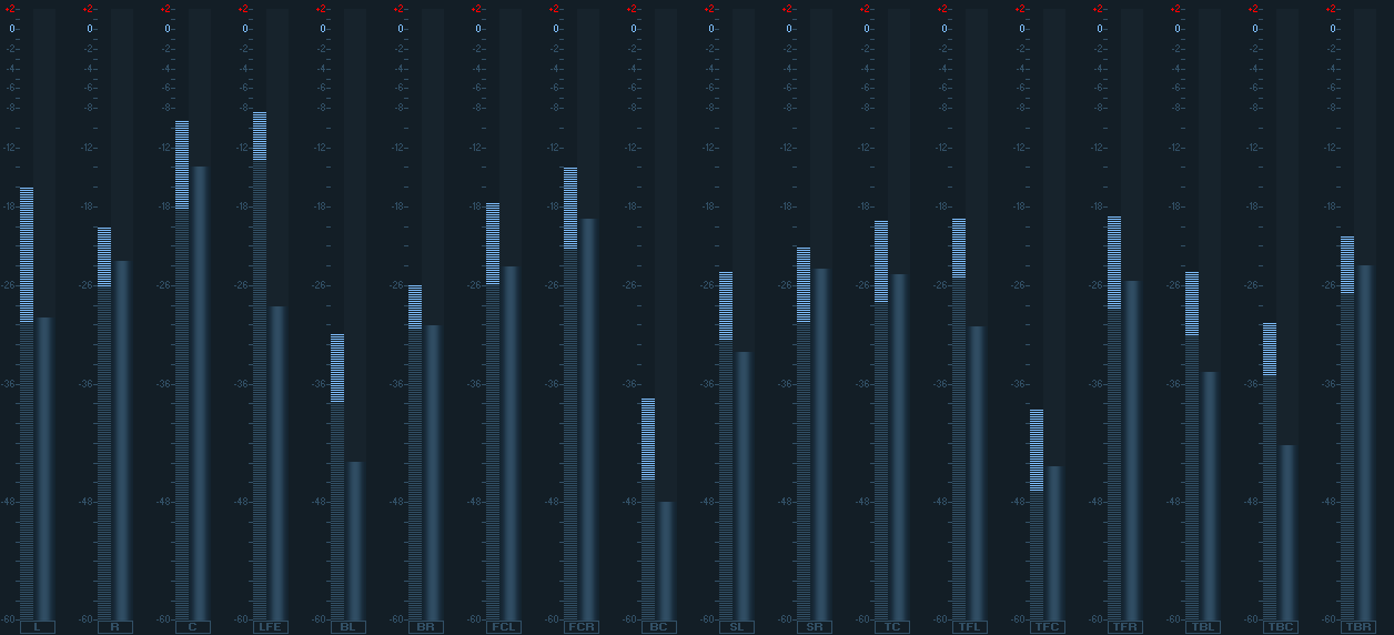

DonKarlosOn, если вопрос стоит не в килогерцах, а в каналах то: при помощи плагина Matrix Mixer звук можно раскидать на 18 каналов установив его в цепочке DSP после (к примеру) FreeSurround который может делить от 2.1 до 16.1 каналов.
Русифицированные версии плагинов: Free Surround Matrix Mixer
