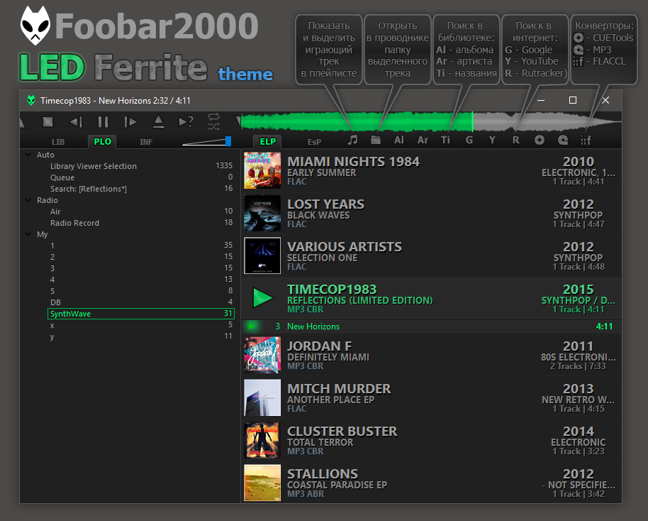

Сборка LED Ferrite
  • 4
Сообщение #1 maklaud » 30.11.2015, 20:01
Дата сборки: 29.11.2015
Автор: maklaud
Версия: 0.1
foobar2000 v1.3.9
Скриншот + краткое описание:
Гифка:
СКАЧАТЬ 11,1 МБ: Яндекс.Диск, Google Диск
DirectX 9 (26,1 МБ) нужен для работы Waveform Seekbar!
RuntimePack (74,5 МБ) пак библиотек Microsoft Visual C++ нужен для работы foo_plorg!
Сочетание: правый CTRL + DEL - удалит файл трека в корзину!
Плюсы и минусы:
+Простой, удобный интерфейс
+Масштабируемость интерфейса
-Возможно придётся настроить горячие клавиши под себя (глобальные горячие клавиши на нумпаде!)
-Встроены только х64 версии энкодоров для MP3 и OGG, кроме того для работы FLACCL энкодера потребуется OpenCL
Стандартные плагины:
foo_albumlist
foo_cdda
foo_converter
foo_fileops
Дополнительные плагины:
foo_cuefilter   0.1.7.0
foo_input_monkey   2.1.7
foo_keep_queue   0.3.5
foo_playcount   3.0.2
foo_plorg   2.6
foo_queuecontents   0.5.1
foo_quicksearch   3.6
foo_run   0.3.7
foo_ui_columns   0.3.9.1
foo_ui_hacks   2013-02-19
foo_uie_albumlist   0.3.5
foo_uie_elplaylist   0.6.9.1.2(beta)
foo_uie_esplaylist   0.1.3.9
foo_uie_panel_splitter   0.3.8.3(alpha)
foo_wave_seekbar   0.2.45

Сообщение #2 maklaud » 08.01.2016, 13:12
Я гляжу моя сборка пользуется особой популярностью :smile: :cry:

Сообщение #4 maklaud » 08.01.2016, 16:40
Шутка такая, никто даже не скачал :smile: .
А думал хорошую сделал, удобную. Для себя же делал, старался :toothless:
Не пойму, что не так?
