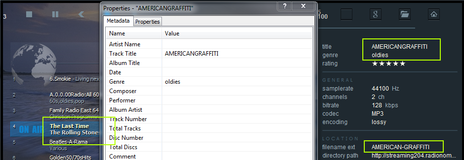

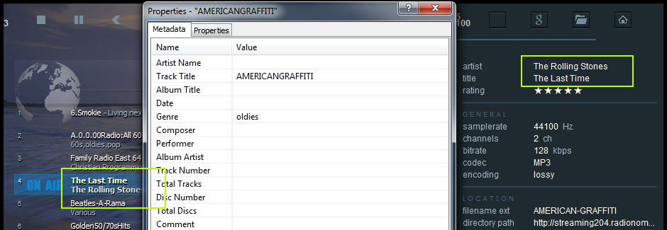

Aum:для чего применяли условие?
Aum, условие было прописано для случаев, когда при прослушивании радио в свойствах не все данные - artist и title..
Вот пример.
На первом скрине для
На втором скрине для

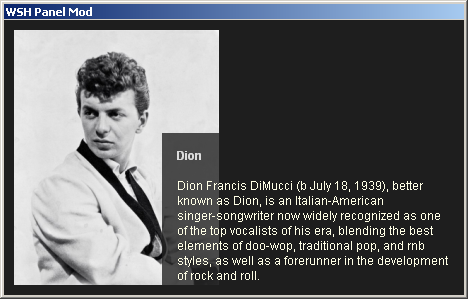

Сообщение #616 MC Web » 03.02.2016, 20:24
kgena_ua, спасибо, работает.
Заремил только Reload, что бы работал без ошибок с foo_uie_wsh_panel_mod_1.5.6.
Есть предложение, добавить указатели начала / окончания текста, как на скриншоте (автору это быстрее сделать):
Скриншот
